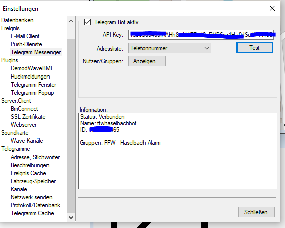

Es gibt eine Gruppe in Telegram. Bei den Ereignissen füge ich ein "Telegram" Ereignis hinzu und füge die Gruppe hinzu (die in Telegram angelegt wurde und deren Bot hinzugefügt wurde)... Oder??

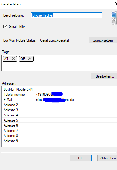

Außerdem könnte ich den Bentzer hinzufügen oder/und auch dessen Gerät (Handy-Nummer).....
Der Benutzer hätte Tags, wie z.B. AT oder GF oder Medical usw.... Aber es kommt einfach keine Rückmeldung an; sie wird nicht gezählt.....

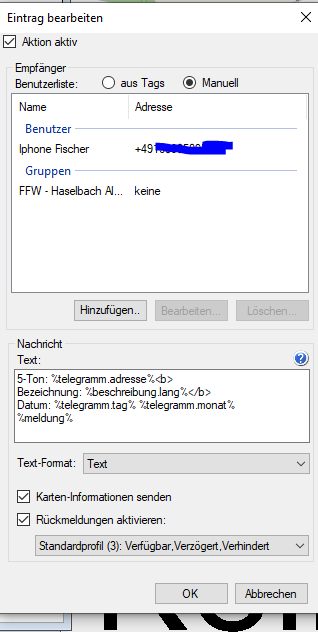

Die Frage taucht bei mir schon mal auf, ob ich an die GRUPPE senden muss, oder an die Einzelpersonen... Damit die Rückmeldung funktionieren kann?
Ich habe in die Aktion "Telegram versenden" einmal die Gruppe hinzugefügt, und auch noch meine Handy-Nummer separat (zum Test).
Ich bekomme daher auch zweimal eine Meldung.
Aber die Rückmeldung funktioniert bei keinem der beiden.
Die Alarme sind übrigens gekennzeichnet als "an den Bot" bzw. "an die Gruppe"...

Hast du deinen Bot mittels Plugin von BM implantiert oder selbst manuell erstellt?

Vielleicht sagen die Bilder mehr.
LG
LG
