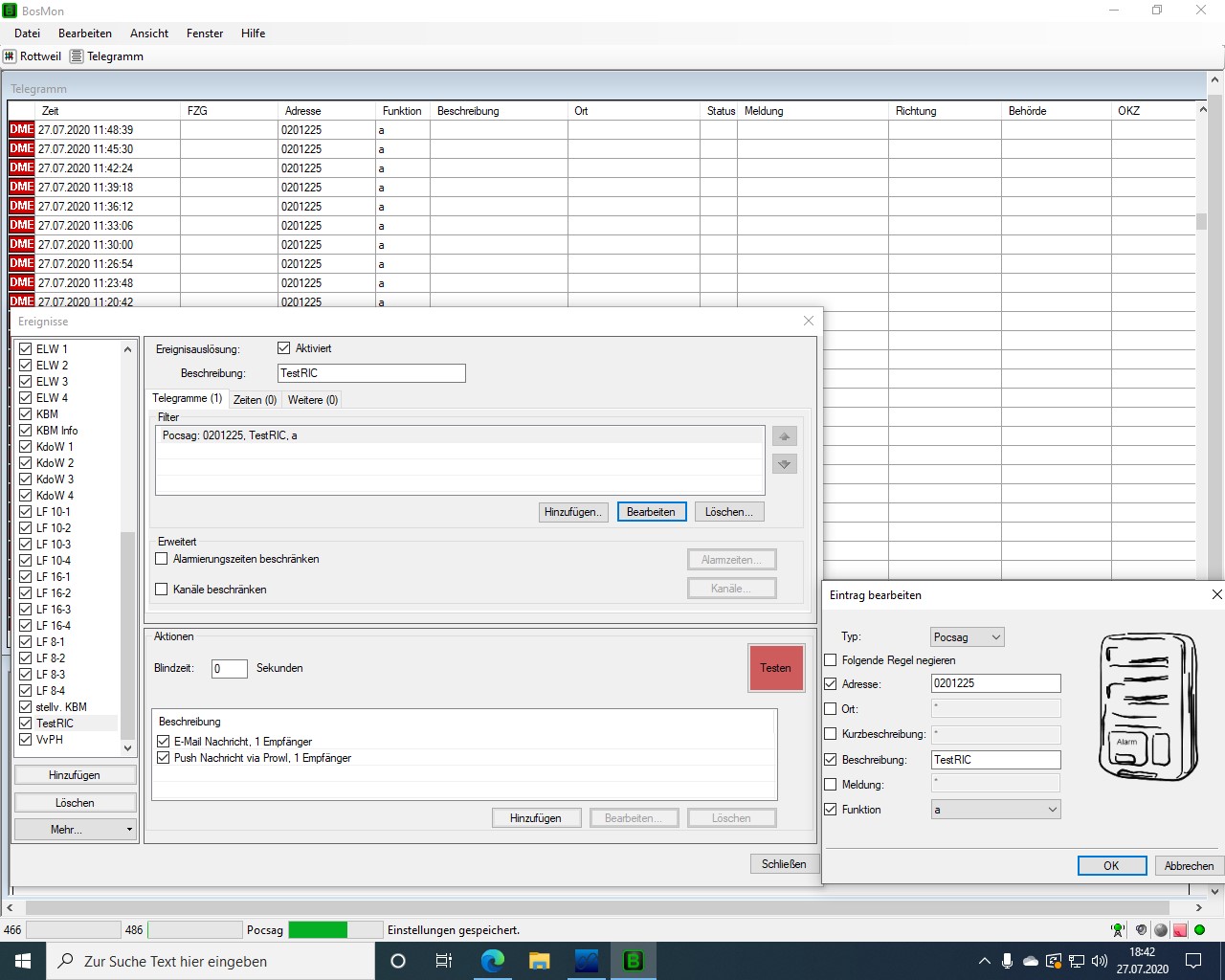

kann mir jemand helfen.
Bei mir werden alle RIC´s und auch die Meldungen ausgewertet.
Jedoch bekomme ich keine Unteradresse (A-D) angezeigt und auch bei definierten Telegrammereignissen wird nur auf die RIC und nicht auf die Unteradresse reagiert.
Die RIC ist unter Adresse im Telegrammereignis hinterlegt und die Unteradresse unter Funktion.
Liegt hier ein generelle Einstellungsfehler vor, da die Unteradressen auch nicht im Telegrammfenster angezeigt werden oder was könnte hier das Problem sein?

Merkwürdig. Ein Ric besteht ja aus 8 Stellen (7 Adresse + 1 Unteradresse), und wenn die Ric von Bosmon korrekt ausgewertet wird, ist auch die Unteradresse dabei. Die kann man ja nicht einzeln "ausblenden".
Bleibt im Telegrammfenster die Spalte "Funktion" einfach leer oder was steht darin? Du wertest aber auch wirklich Pocsag aus? Vielleicht hilft da ein Screenshot weiter.

Hallo Sorry,
hatte die Funktion nicht aktiviert, jedoch wird bei mir das Ereignis nicht ausgelöst.

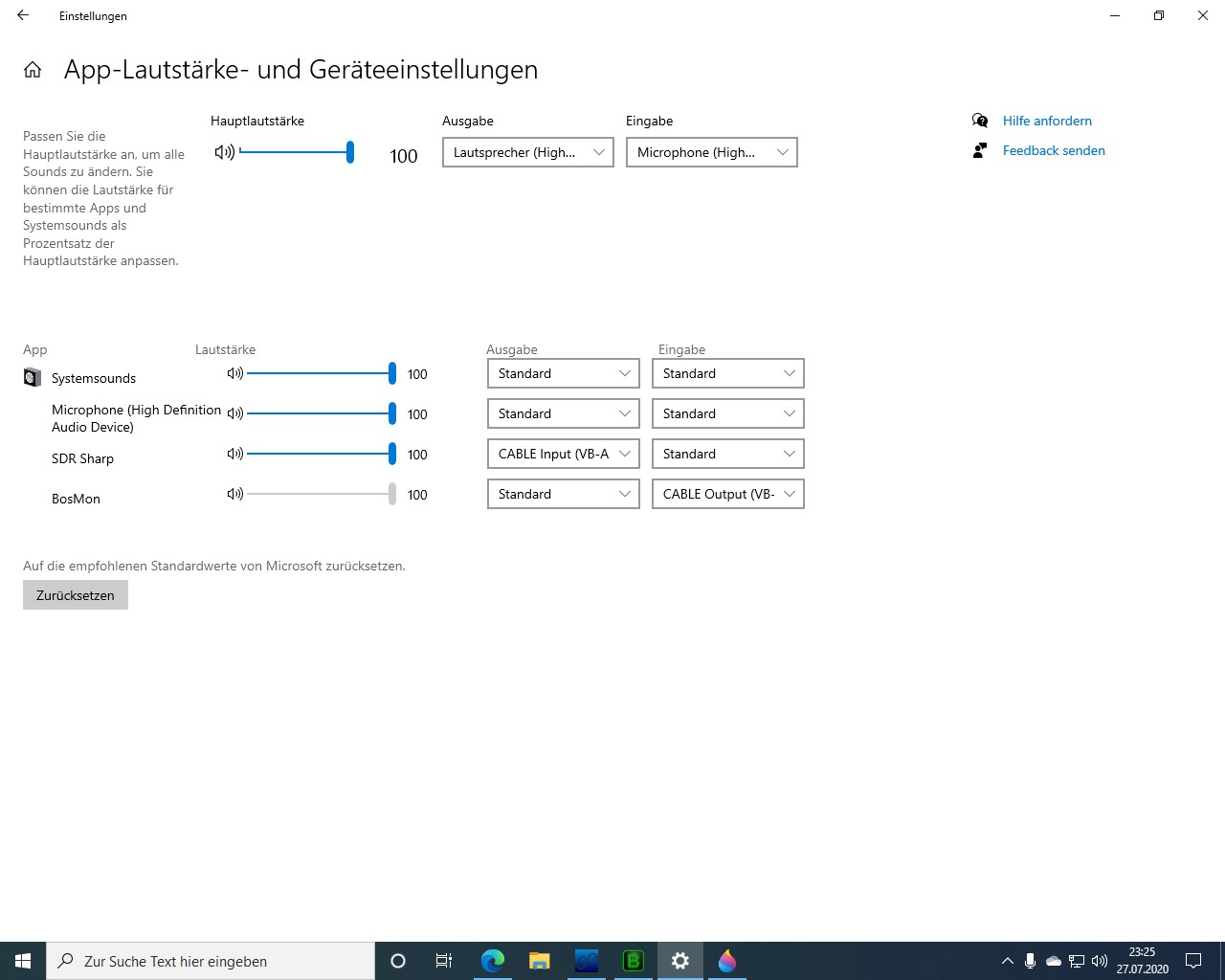

Warum ist BOSMON grau und ich habe keinen Empfang?

Weil auf die Quelle „Cable Output“ von Windows nicht zugegriffen werden kann, da ich kein SDR betreibe kann ich dir nicht mal sagen ob dies von der Softwre so gewollt ist

WacheOst hat geschrieben: 27. Jul 2020, 18:39 Hallo Sorry,
Du hast beim Ereignisfilter die Bezeichnung "TestRic" hinterlegt. Aber im Telegrammfenster sieht man, dass zu dem Ric gar keine Beschreibung existiert. Dann wird auch nichts ausgelöst, weil die Beschreibung nicht gefunden wird.
Ich würde im Filter nur Ric und Funktion angeben, die Bezeichnung ergibt sich doch automatisch anhand der Ric.
