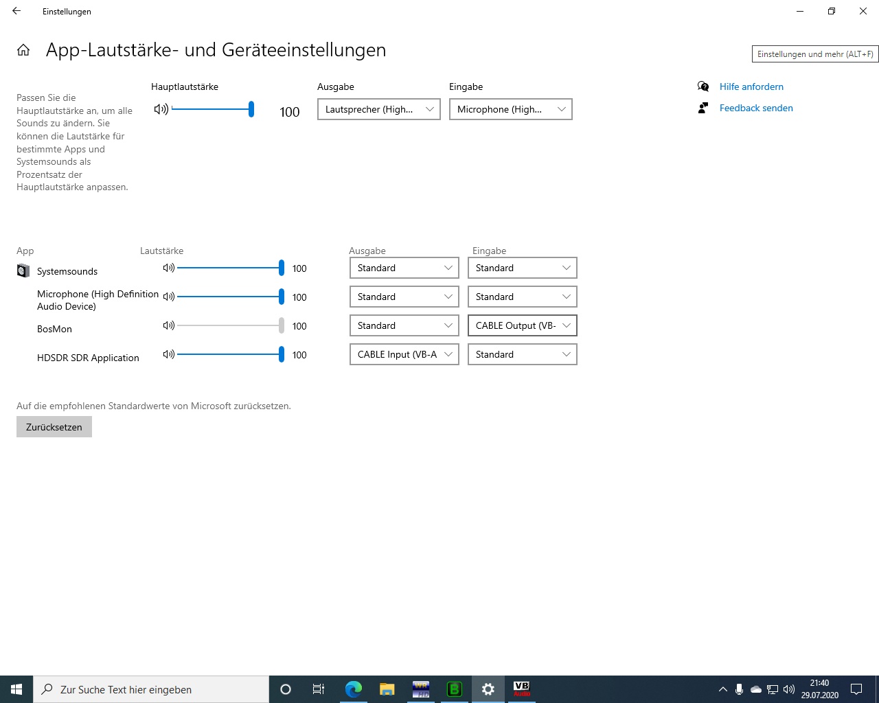

Nach einem WIN-Update kann ich keine Pocsag mehr empfangen, bzw. der Gauge schlägt nicht aus.
Was mache ich falsch, es hat schon funktioniert.
In SDR bekomme ich Signale, das virtual Audio Cabel ist Konfiguriert und in bosmon wurde der Kanal angelegt.
Wo ist hier das Problem?
Pocsag Nooelec SDR
Pocsag Nooelec SDR
- Einstellungen.jpg (123.99 KiB) 6844 mal betrachtet
Re: Pocsag Nooelec SDR
Mal geprüft ob Bosmon unter den Sicherheitseinstellungen für die Nutzung des Microphons freigegeben ist?
Wo finde ich die Sicherheitseinstellungen bei WIN 10.
Habe HDSDR installiert, direkt über Lautsprecher kann ich Radio hören und die Pocsag Signal.
Im VB Control Panel habe ich Eingang und Ausgang.
Nur in BOSMON kann ich weder was hören noch ein Signal Empfangen.
Bei Radio schlägt der Gauge aus beim 2m Kanal tut sich gar nichts.
Jetzt ist guter Rat teuer, ich geh am Stock, da alles schon mal mit SDR Sharp funktioniert hat.
- Einstellungen.jpg (130.05 KiB) 6808 mal betrachtet
das Problem wurde gelöst, wenn ich auch nicht genau weiß warum.
Hier war das Problem eher in den Benutzereinstellungen in Windows zu suchen.
Neu aufgebaut als Admin und die Funktion war da.
