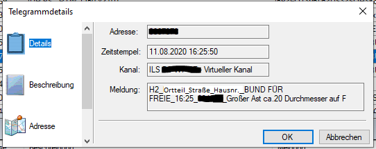

das "Problem" hatte ich auch. Anbei meine Lösung
So sieht unsere Meldung aus. Das Trennzeichen bis uns ist "_".

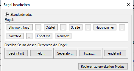

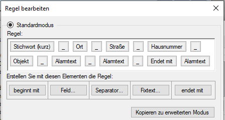

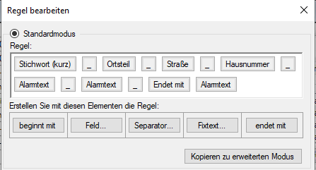

Die drei Regeln habe ich angelgt:
