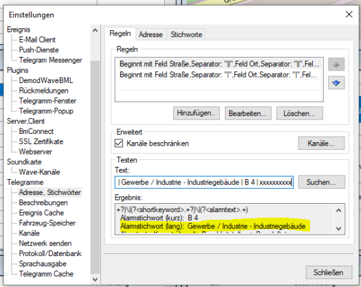

Seit der 1.5.4 wird das Stichwort (lang) nicht mehr angezeigt:
Telegram Details.PNG (10.58 KiB) 2711 mal betrachtet
Die Auswertung mittels der Regeln für das Stichwort funktioniert. Wenn ich die Meldung zum Testen einfüge, wird es richtig ausgewertet:
Aber die Auswertung des Stichwort (lang) wird wohl nicht ins Telegramm übernommen.
Edit: Vermutlich schlägt hier die Auswertung mittels der Regeln gar nicht zu. Ich übertrage dieses Telegramm nämlich als JSON per TelegramIn. Könnte es sein, dass sich an der Schnittstelle etwas geändert hat? Zumal es hier eh Abweichungen im Beispiel ("long") und in der Beschreibung ("full") gibt.
