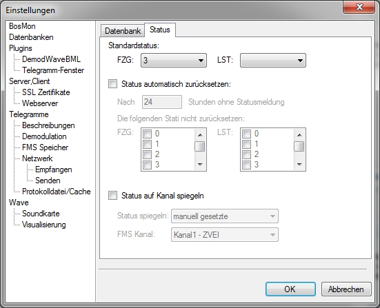

was hast Du denn in Datei -> Einstellungen -> FMS Speicher -> Status als Standardstatus eingestellt ? (Screenshot)

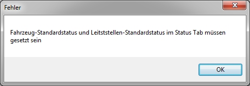

Screenshot ist angehängt. Dort steht auch eine "3" bei FZG. LST ist leer. Lustigerweise bekomme ich einen Fehler, dass der Leitstellenstatus nicht gesetzt wäre, wenn ich auf "OK" drücke (siehe zweiten Screenshot).
Ich habe an diesen Einstellungen bisher nie eine Veränderugen vorgenommen, und auch sonst im Zusammenhang mit dem Update an keiner einzigen Einstellung rumgespielt, sondern nur das Update über die Installation "drübergebügelt".
Ich probier jetzt einfach mal FZG Standard auf "2" zu setzen. Danke nochmal für die Hilfe!

die Fehlermeldung erscheint, da im Feld LST-Status nichts eingetragen ist. Wenn Du dort einen Wert einträgst ist BosMon auch wieder glücklich.
Die Status (also plural) sollten aber natürlich nur zurückgesetzt werden wenn das Feld "Status automatisch zurücksetzen" aktiv ist. Momentan werden sie beim Start jedoch immer zurückgesetzt. Das ist in der Betaversion 1.1.9.791 behoben.
