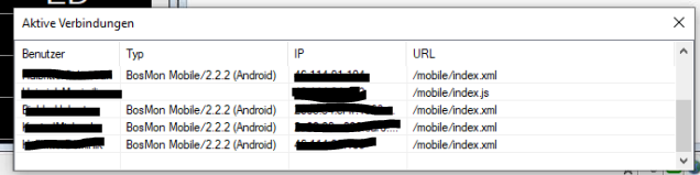

Wenn man unten rechts auf die Weltkugel klickt, werden die aktiven Verbindung angezeigt.
Bei mir gibt es eine Person, die die neue BMM Beta Version verwendet. Hier wird keine Version mehr bei der Verbindung angezeigt. Ist das ein Fehler von BosMon?
Aktive Verbindungen.PNG (36.94 KiB) 15170 mal betrachtet
Bei der BMM 2.2.2 wird unter Typ die Version angezeigt.

danke für den Hinweis, ist wohl eine "Ungenauigkeit" in BosMon Mobile. Wird in der nächsten Version gefixt.

Leider ist das wohl in der aktuellsten BMM Beta noch nicht gefixt.
Auch ist mir aufgefallen: Wenn ich die Geräte-Anmeldung in BosMon mittels "An Server registrieren" verwende, wird das Gerät gar nicht in der Liste der aktiven Verbindungen aufgeführt.
In dieser Liste werden wohl nur "Benutzer" und keine "Geräte" aufgeführt. Gibt es irgendwo die Möglichkeit zu sehen, welche Geräte aktuell mit BosMon verbunden sind?

danke für den Hinweis, in der nächsten BMM-Version wird die Version angezeigt.
Auch die über "An Server registrieren" angemeldete Geräte sollen und werden, zumindest bei meinen Tests, in der Liste der verbundenen Clients in BosMon angezeigt.
Re: Aktive Verbindungen - BMM Version wird nicht angezeigt
Du hast recht. Man muss in BMM dazu wohl erst die Servereinstellungen verlassen und neu verbinden. Das habe ich wohl in meinen Tests nicht gemacht. So wie ich das sehe, zeigt es die Clients jetzt auch in der Liste an.

Perfekt. Jetzt wird's angezeigt...

Bei der iPhone BMM Beta Version ist das übrigens auch so, dass keine Version angezeigt wird.

vielen Dank für den Hinweis, wird in der nächsten BMM-Version ergänzt.
