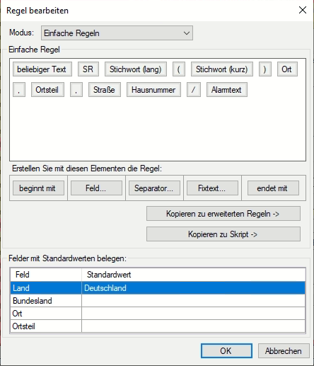

Jetzt zu meiner Auswertung:
Ich habe jetzt unter der "Telegramme" Einstellung mehrere Regeln erstellt für unterschiedliche Variationen der Einsatzmeldungen. Immer genau die Einsatzmeldung durchgegangen und Separatoren gesetzt etc. Leider klappt es aber irgendwie doch alles nicht.
Kann mir da jemand weiterhelfen, wie ich das bei den ganzen Variationen hinbekomme?
Denn selbst wenn ich eine Beispielmeldung nehme, und die step by step durcharbeite bekomme ich am Ende kein zufriedenstellendes Ergebnis raus.
Liegt das Problem bei den Regeln? Oder gibt es noch eine extra Einstellung, welche beschreibt was an DIVERA wie gesendet wird?

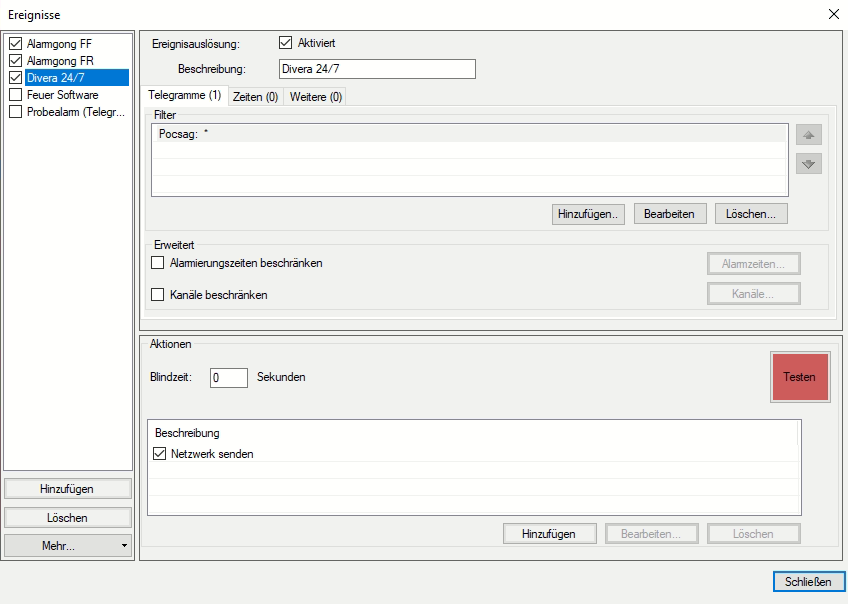

Ich bin mir tatsächlich nicht ganz sicher, aber ich meine, dass ich über Netzwerk sende...
Oder muss ich in anderen Einstellungen schauen?
- Netzwerk.PNG (42.64 KiB) 2337 mal betrachtet
