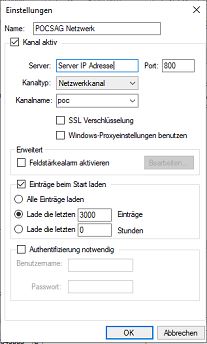

ich möchte gerne POCSAG Telegramme von einem PC zu einem anderen PC (nicht gleicher Haushalt) empfangen. Ich habe alles so gemacht wie es in der Anleitung für Server und für den Client steht
https://www.bosmon.de/doc/bosmon/1.4/ho ... lient.html
Am Server PC ist alles grün unten rechts
Am Client PC ist es orange. Mögliche Fehlerquellen habe ich ausgeschlossen.
1.Firewall ist deaktiviert 2.) Port ist verglichen mit dem Server PC
Woran kann es noch liegen?
Ich füge Bilder anbei.
Client Einstellungen (IP-Adresse nur für das Bild verändert, sonst ist da die IP vom SendePC drin.JPG
Client Einstellungen (IP-Adresse nur für das Bild verändert, sonst ist da die IP vom SendePC drin.JPG (23.19 KiB) 3467 mal betrachtet

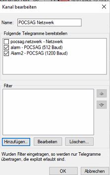

Server Kanaleinstellungen (Telegramme senden ist aktiv).JPG (22.05 KiB) 3467 mal betrachtet

Hallo dominik-kl
In deinen Bilder ist zu sehen das du keine Authentifizierung eingetragen hast.
Ich gehe mal davon aus das der Sende PC mit https und mit Zugriffsbeschränkung gesichert ist.
Sollte das nicht so sein solltest du das besser mal machen.
Bei Authentifizierung sollte dann ein Benutzername und ein Passwort eingetragen werden damit du überhaupt zugreifen darfst.
