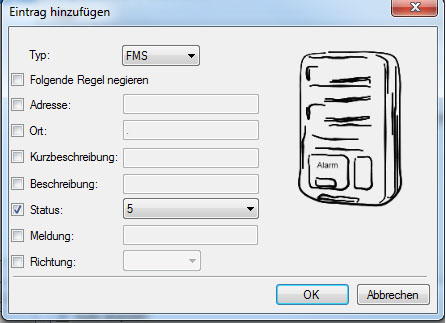

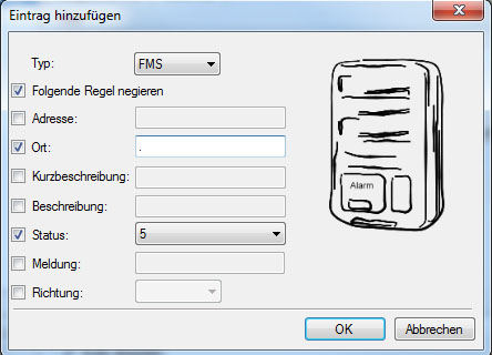

Probiere es mal so
ganz normal audio aufnahme
unter filter
negieren, status 5, und bei ort machste einen . (der . steht für ein beliebiges zeichen)
dann noch ein ohne negieren nur status 5
das negierte solle ganz oben stehen
