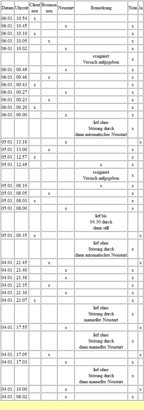

Habe nämlich mal ein kleines Protokoll geschrieben, wann und wie oft ich versucht habe, das zweite Fenster mit Daten zu füllen. Ich hoffe, ich kann hier html-Tabellen einfügen, probieren geht über studieren.
Ging natürlich nicht
, dann lade ich es als Image hoch:
Mal sehen, wenn nicht füge ich das per IMG ein.
Michael
habe mich entschlossen, mich doch zu registrieren, damit ich hier besser = erreichbarer schreiben kann.
Michael
- Hier die kleine Statistik, vielleicht erkennt ja der eine oder andere von Euch irgendwelche Gleichungen.
- statistik.jpg (241.34 KiB) 8193 mal betrachtet
