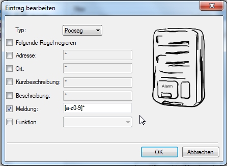

Moin moin,
bisher hatte ich meine Filter ganz gut im Griff.
Was mich aber ärgerte; leere oder nur halbe Meldungen. Ich setzte folgenden Filter (siehe Anhang), der aber nicht greift.
Mal eine Frage an die Profis:
a) Was muss ich einstellen, damit in POC leere Meldungen ignoriert werden?
b) Gibt es eine Möglichkeit zu sagen, es müssen mindestens 25 Zeichen (Ziffern/Buchstaben) in der Meldung vorhanden sein wie 25[a-z0-9]* z.B.?
Vielleicht bin ich zu blond dafür.
Ciao
Michael

Re: Filterregel greif bei mir nicht
Hallo!
Achtung reguläre Ausdrücke sind nicht so trivial wie es aussieht!
Dein [a-z0-9] würde aussschließlich kleinbuchstaben und Zahlen treffen.
Konkret müsste es also heißen [a-zA-Z0-9] oder kurz \w
Wenn du mindestens 25 Zeichen erzwingen möchtest ginge das so:
[a-zA-Z0-9]{25,} bzw \w{25,}
Aber hier lauert wieder eine Falle!
[a-zA-Z0-9] trifft nur Buchstaben und Zahlen, also keine sontigen Zeichen wie Leerzeichen / oder so
Das bedeutet
"Einsatz für 19/57-12: Großalarm Teststraße 35, Teststadt"
würde nicht getroffen werden, weil das erste Leerzeichen schon nach 8 Buchstaben kommt, es also keine 25 Buchstaben in Reihe gibt.
Jetzt gibt es natürlich einen Platzhalter für jedes beliebige Zeichen, den Punkt .
. = Hier steht ein beliebeiges Zeichen
.+ = Hier steht mindestens eins, eventuell auch mehr beliebige Zeichen
.* = Hier kann (muss aber nicht) ein beliebiges Zeichen stehen oder aber auch unendlich viele
.{25,} = Hier müssen mindestens 25 beliebige Zeichen stehen.
Also wäre für dich die Notation .{25,} die richtige.
Ob das ganze auch in Bosmon funktioniert kann ich dir nicht garantieren, müsste es aber eigentlich.
(Wobei die negative Definition z.B von \W bei der Farbzuweisung auch leider nicht geht)
Mehr Infos über Reguläre Ausrücke gibt es wie ich finde super erklärt auf:
http://www.danielfett.de/internet-und-o ... ausdruecke
HTH FMS-Master
Moin moin,
danke Dir erst einmal für Deine Antwort! Dachte schon, niemand hat mich lieb...
Ich habe das
.{25,}
nun ausprobiert, jeweils als Filter im Poc-Fenster im Feld "Meldung":
[a-z0-9] negiert , danach bosmon neu gestartet
[a-z0-9] nicht negiert, danach bosmon neu gestartet
.{25,} negiert , danach bosmon neu gestartet
.{25,} nicht negiert, danach bosmon neu gestartet
.{25,}* negiert, danach bosmon neu gestartet
.{25,}* nicht negiert, danach bosmon neu gestartet
In JEDEM Fall werden weiterhin Meldungen gezeigt, die leer sind und die weniger als 25 Zeichen enthalten. Es ist so, als würde der Filter überhaupt nichts bewirken. Morgen werde ich noch die von Dir beschriebene Version mit Groß- und Kleinschreibung probieren.
Wäre nett, wenn sich der Autor des Programms dieses Thema mal anschaut, denn er könnte ja am einfachsten antworten.
Ich möchte doch nur die leeren Poc-Meldungen und die Meldungen unterdrücken, wo die Meldungen nur halb dargestellt werden.
Ciao
Michael
@FMS-Master: Kleine Info: BosMon unterscheidet bei Filtern nicht zwischen Groß- und Kleinschreibung. Das macht die Sache etwas unkomplizierter
@GroßesOhr: Eigentlich müsste so etwas funktionieren:
1. Filter
Typ: Pocsag
Nachricht: .{25}
2. Filter:
[x] negieren
Typ: Pocsag
1. Filter
Typ: Pocsag
Nachricht: .{25}
2. Filter:
[x] negieren
Typ: Pocsag
Moin Thimo,
brat mir doch jemand nen Elch...
...es funktioniert. Endlich Ordnung im Fenster. Selbst die RIC´s von unbekannten Inhabern kommen noch durch. Klasse!
Wenn ich nun keinen Browser mehr starten muss, wenn ich auf den entfernten Server Datenströme lostreten will, dann spende ich glatt ein zweites mal und verdoppel meine Spende. Versprochen! Denn dann ist das Programm perfekt.
Ciao
Michael
