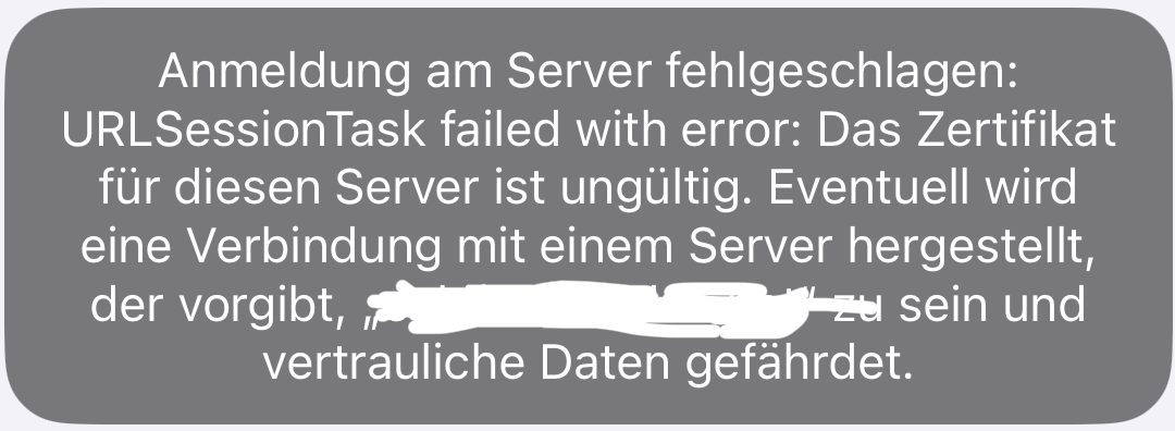

Ich versuche nach langem mal wieder mein iPhone mit meinem System zu verbinden, mit BAAS bekomme ich auch eine Verbindung aber mit der BosMonMobile App bekomme ich eine Fehlermeldung, im Bosmon-Server läuft der https Server ohne Problem, hat jemand ne Idee woran das liegt ?
Bildschirmfoto 2025-06-10 um 18.59.44.png (74.47 KiB) 4384 mal betrachtet

was benutzt du denn für ein Zertifikat (selbst signiert, Lets Encrypt, gekauftes Zertifikat, ...) und passt es zum eigentlichen Hostnamen?

Na das wie du hier geschrieben hast was in Bosmon selbst erzeugt wird
