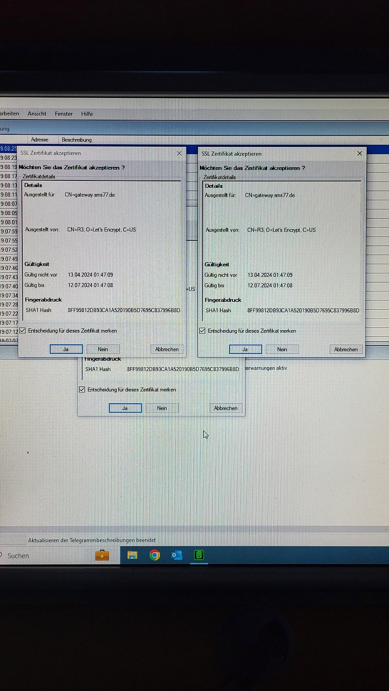

ich habe in unregelmäßigen Abständen den Fehler,
dass nach einem Alarm der eine SMS-Alarmierung über bosMon und SMS auslöst,
eine unterschiedliche Anzahl von Fenstern erscheint :roll:
Egal was ich anklicke, führt zu einer Versendung einer SMS auch Tage nach einem Einsatz.
Woher kommt der Fehler und was kann ich dagegen tun.
95% der SMS gehen in dem Fall normal raus.

ich muss das Thema nochmal hochholen.
Der Zertifikatsfehler, mit den genannten Folgen, erscheint nun bei jeder Alarmierung
Wir können bosMon nicht mehr weiter nutzen.
Hat niemand eine Idee, ob es an SMS77 oder an bosMon liegt.

Das gleiche hab ich auch bei Prowl. Was hat das zu bedeuten?
Ähm.. ich glaub ich hab das Problem gerade selber gelöst, wie heißt es so schön, wer lesen kann ist klar im Vorteil.
@Steffl, geh mal in deine Einstellungen, im Reiter Server.Clint unter SSL-Zertifikate mach da mal bei SSL Zertifikate manuell zulassen das Häkchen raus, dann macht das BM Automatisch. Wenn ich jetzt richtig liege.
