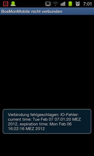

ich habe seit einigen Tagen das Problem, dass ich nach dem 24h-Zwangsdisconnect des DSL-Anbieters (um 04:30 Uhr) keine DynDNS-Verbindung mehr zum BosMon-Server bekomme. Dies geht sowohl über BMM als auch über http nicht mehr. Ich vermute irgendwie, dass es mit DynDNS zusammenhängt, allerdings hat gestern ein kompletter Hardware-Neustart der Fritzbox geholfen. Das Problem verschwindet auch nach einigen Stunden nicht von alleine.
Bei BMM bekomme ich unter anderem die angehängte Meldung (manchmal aber auch nur ein Connection timed out). Ich verstehe nicht, was "Expiration time" bedeutet, BosMon war danach auf jeden Fall noch erreichbar.
Kennt jemand das Problem bzw. kann mir weiterhelfen?

Okay, es scheint eher nichts mit BosMon zu tun zu haben. Das Update des DNS-Servers bleibt aus.

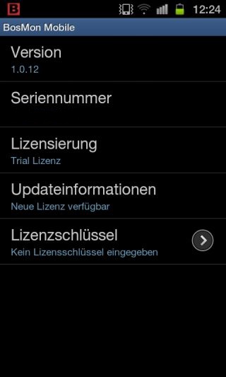

Danke, ich habe den Disconnect-Zeitpunkt mal vorgestellt. DynDNS läuft auch wieder und der Webserver ist erreichbar, nachdem ich auf der DynDNS-Webseite die aktuelle IP von Hand eingetragen haben.
Aber BMM will sich immer noch nicht verbinden, die Fehlermeldung ist die gleiche wie oben. Anscheinend fehlt da eine Lizenz (die Seriennummer habe ich geschwärzt):

Mike
Re: Probleme mit 24h-DSL-Disconnect
Du brauchst keine Lizenz. Wenn BMM Lizenzinformationen fehlten, dann würde er das Dir so sagen
Vielleicht ist Dein dyndns immernoch nicht aktualisiert ?
Mike
Mike
Heisenberg
- Beiträge: 117
- Registriert: 9. Apr 2010, 15:41
Zum Hinweis "Neue Lizenz verfügbar" findet sich ja hier schon etwas. Allerdings weiß ich nicht, wie es in dem Fenster vor dem Fehler aussah.Mike hat geschrieben:Du brauchst keine Lizenz.
Genau so interpretiere ich den Hinweis mit dem "expiration date".Wenn BMM Lizenzinformationen fehlten, dann würde er das Dir so sagen
Nein, da ist mittlerweile alles in Ordnung. Es liegt definitiv an BMM oder BM.Vielleicht ist Dein dyndns immernoch nicht aktualisiert ?

Ich habe den Fehler endlich gefunden:
Anscheinend kamen da mehrere Dinge zusammen, neben dem DynDNS-Problem ist gestern Nachmittag das SSL-Zertifikat abgelaufen (date expired ...). Da ich nicht weiß, ob man das irgendwie verlängern kann, habe ich über die Bosmon-Webseite ein neues Zertifikat erstellt und eingebunden. Jetzt geht es wieder.
Nun werde ich mal abwarten, ob es heute Nacht mit dem DSL-Reconnect klappt.
die von der Webseite ausgestellten Zertifikate laufen nach 1 Jahr ab. In zukünftigen BosMon und BosMon Mobile Versionen wird der Fehler genauer ausgegeben werden.
