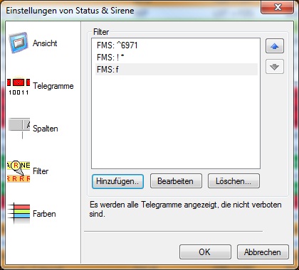

Ich möchte einfach nur das alles von der Feuerwehr reinkommt und das Satus F nicht angezegt wird. Ich hab es so wie in der Grafik zu sehen. Was mach ich falsch?
So habe ich es,aber so läuft es nicht wie ich es haben möchte.

Also mit !F gehts auch nicht.
Also mit dem Durchlassen von der Feuerwehr hab ich hier irgendwo hier im Forum gefunden und es klappt. Dort wurde es so beschrieben wie ich es dann auch auf dem Bild hab.
Filter1: ^69
Filter2. nur Hacken rein bei negieren.
Ich hatte vorher nur den Filter !f dann verschwadn auch Status F,aber da kam halt alles durch.
Ich werd noch verrückt..... argh
