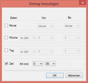

ich habe leider ein Problem mit den Zeitfiltern: im Fenster "Eintrag hinzufügen" fehlen die Dropdown-Boxen für die Endzeit. Dieses Phänomen tritt bei V1.1.10 und auch V1.1.9 auf.
Ist das bekannt und gibt es da evtl. eine Lösung?

Anbei der gewünschte Screenshot.
- Unbenannt.jpg (27.22 KiB) 4696 mal betrachtet
Re: Probleme mit Endzeit von Filter
1)
Möchtest Du die Alarmierungszeiten beschränken, kannst Du die Option "Alarmierungszeiten beschränken" aktivieren und die Alarmzeiten festlegen.
Dort gibt es die Möglichkeit bei der Zeit eine Spanne "von...bis" einzugeben.
2)
Möchtest Du Alarme zu bestimmten Zeiten auslösen kannst Du im Reiter "Zeiten" über den Filtern Parameter wie Datum, Tag, Zeit einstellen..aber keine Zeitspannen. (den Screenshot hast Du gepostet)
1)
2)
Danke!!!
Das hab ich irgendwie nicht auf die Reihe bekommen!
