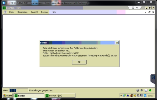

na das fängt ja gut an...
Das hie kommt bei jedem Start, danach schließt sich bosmon
WinXP SP3
WinXP SP3

Re: BosMon Beta 1.2
vielen Dank für die Anregungen. Die Fehler
a) Zugriffsbeschränkungen beim Webserver
b) Absturz bei WaitOne()
sind in der nächsten Beta-Version behoben.
Die Probleme
c) EA-Einstellungen verschwinden
d) Verbindungsprobleme zu BosMon-PC mit alter Beta
e) Fenster mit FMS32 Client schließt sich
kann ich nicht nachvollziehen. Bitte dazu etwas mehr Infos (Fehlermeldungen, Debug-Logfile, siehe http://www.bosmon.de/doc/Debugmodus) übermitteln.
