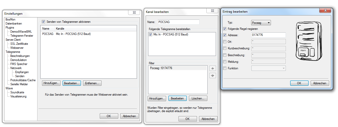

ich habe unter Einstellungen > Telegramme > Netzwerk > Senden dann den Kanal ausgewählt und dann per bearbeiten Filter eingetragen für negieren der Testadresse auf dem Pogsac Kanal.
Die Testadresse kommt aber trotzdem bis zur App durch.
Was mache ich falsch?

zeig doch erst einmal wie Dein Filter aussieht, dann können wir Dir sagen was daran falsch ist.

Hier Bitte. Habe mal Screenshot gemacht.
gerade nochmal gestestet. Jetzt kommt gar nicht mehr durch also raus mit dem Filter. Hoffe ihr könnt mir weiterhelfen.

"Wurden Filter eingetragen, so werden nur Telegramme übertragen, die explizit erlaubt sind."
ERGO:
das ganze müsste so aussehen:
Pocsag: !0174776
Pocsag: *

Alles klar. Also muss ich erst die rics negieren die ich nicht haben will und dann einfach eine Regel erstellen in der alle dann gesendet werden.

Ja genau ;-)

Danke! Hat alles geklappt. Läuft jetzt wunderbar.
