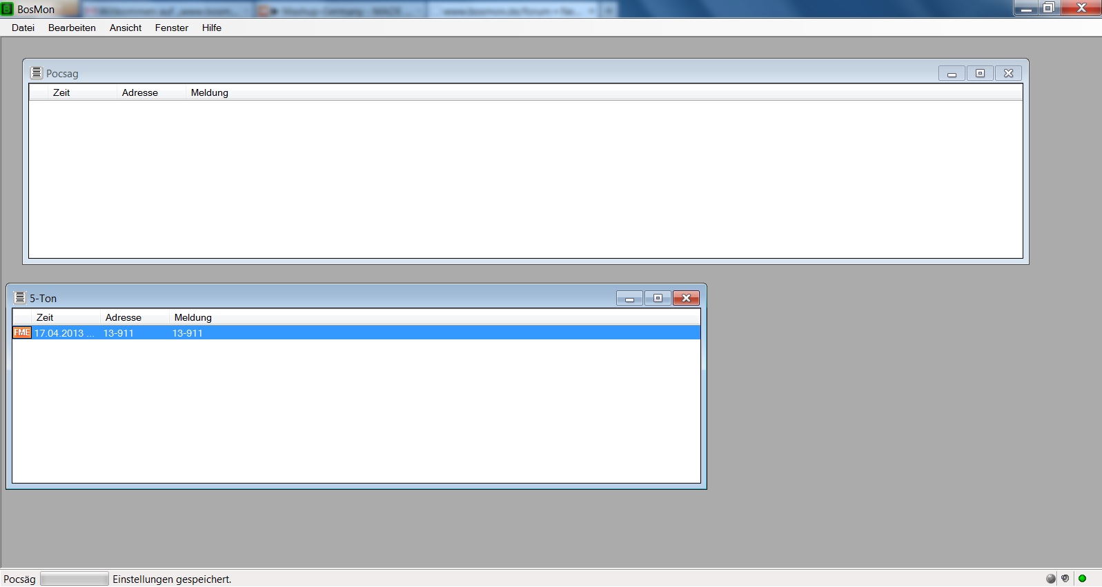

Hallo Ihr da draussen...
Bin neu hier und auch komplett anfänger in sache Pocsag...
Kurze Schilderung:

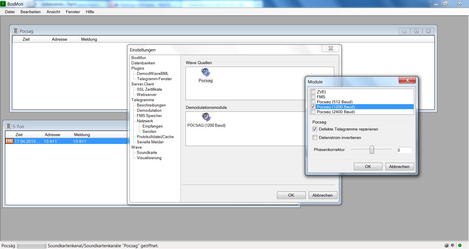

BosMon installiert, alles so gemacht wie es in der wiki steht.. (Soundkanal hinzugefügt, demodulation, alles gemacht..)
Scanner (AE 69-2H) an mikrofon, klinke 3,5 mm angeschlossen, telegrammfenster hinzugefügt, eben halt alles so wie es da steht..
Problem: BosMon erkennt nichts bzw der pegel unten bewegt sich schon, er decodiert aber nicht... habe (zum test) sorfmon installiert... der decodiert alles tadellos... Also dh. das es an der verbindung zw. Scanner und Pc nich liegen kann... habe dann (ebenfalls zum test) die demodulation schnell auf ZVEI gestellt und mit nem anderen programm ne 5-ton alarmmeldung via klinkenkabel abgespielt... auch das hat wunderbar geklappt (siehe bild)
Was kann ich nun noch machen? Habe schon den Invertieren Hacken angeklickt und phaßenkorrektur gemacht (30 Schritte = 0 +/- 15)...
Was kann ich nun noch machen?? Verzweifele so langsam....
Kann mir jmd helfen?
ps: wollen das ganze im rahmen eines projektes zur mobilen handyalarmierung bei uns testen...
Liebe Grüße
Luca
Hauptfenster... 5-Ton geht, Pocsag nicht...

Probier es mal mit einem Discriminatorausgang und dem Line-In ;-)

Habt ihr überhaupt digitale Alarmierung?
In deinem Screenshot sieht man ja noch eine 5 Ton-Folge, demnach also Analog. Natürlich wird auch 2-Gleisig gefahren, ist aber eher selten.
Hörst du Pocsag "Knattern" wenn du den Scanner laut stellst?

Andoide hat geschrieben:Habt ihr überhaupt digitale Alarmierung?
luuuca hat geschrieben: ...habe dann (ebenfalls zum test) die demodulation schnell auf ZVEI gestellt und mit nem anderen programm ne 5-ton alarmmeldung via klinkenkabel abgespielt... auch das hat wunderbar geklappt (siehe bild)...
Daher das FME ;-)
Discriminatorausgang vorhanden?
Enorm wichtig für Bosmon!
Line-In benutzt?
Richtige Frequenz?
Habe auch den Albrecht AE69-H2 und dort hat Bosmon nur mit selbstgelötetem Disci-Ausgang funktioniert.
grüße
Crouchii
