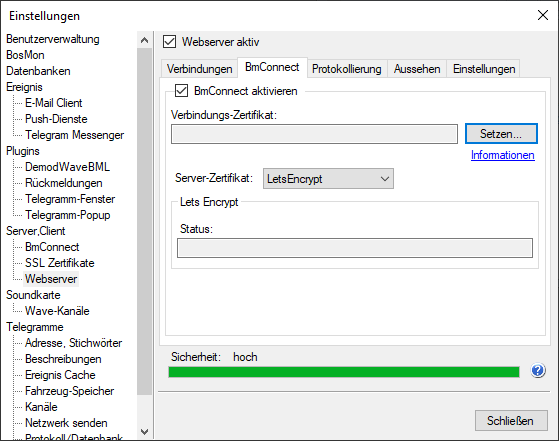

Nachdem Sie das Zertifikat auf Ihrer Festplatte gespeichert, haben können Sie BmConnect in BosMon aktivieren:
Aktivieren Sie in dem Einstellungs-Dialog unter Datei->Einstellungen…->Webserver die Funktion BmConnect und wählen Sie das Zertifikat über den Knopf Setzen aus.
Wählen Sie nun aus welches Zertifikat den Nutzern Ihres Webserver angeboten werden soll:
Empfohlen wird LetsEncrypt, dies ist eine offizielle Zertifizierungsstelle denen alle gängigen Webbrowser vertrauen.
Alternativ dazu kann auch das BmConnect-Zertifikat benutzt werden. Damit in Ihrem Webbrowser keine Sicherheitswartnung bei Nutzung des BmConnect-Zertifikats erscheint, müssen Sie das BosMon Stammzertifikat importieren. Das Zertifikat können Sie hier herunterladen: https://www.bosmon.de/bosmon.crt
Wie Sie ein Stammzertifikat installieren finden Sie in der Hilfe Ihres Webbrowsers.

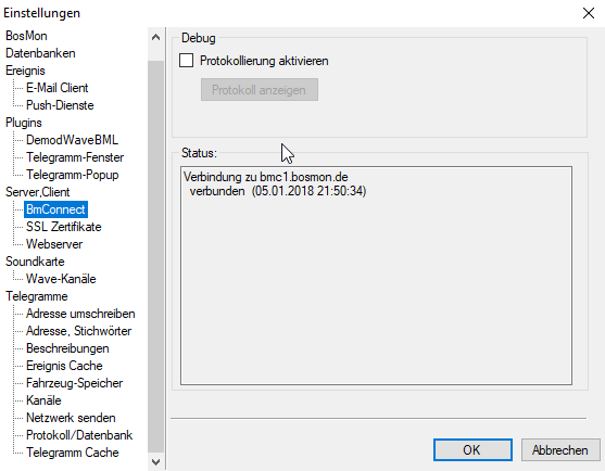

Funktion prüfen
Unter Datei->Einstellungen…->BmConnect wird der aktuelle Verbindungsstatus von BmConnect angezeigt:
