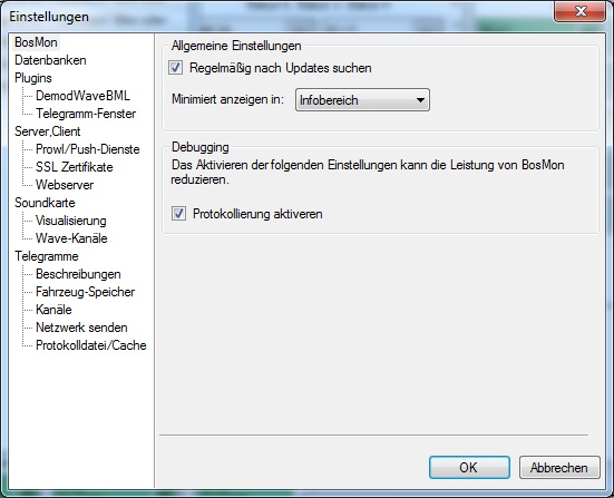

Debugmodus aktivieren (BosMon Oberfläche)
Öffnen Sie die Einstellungen über Datei->Einstellungen… und wählen Sie den Punkt BosMon aus.
Setzen Sie nun den Haken bei Protokollierung aktivieren.
Debugmodus deaktivieren (BosMon Oberfläche)
Gehen Sie analog zu der Anleitung Debugmodus in BosMon aktivieren vor, löschen Sie den Haken bei Protokollierung aktivieren.
