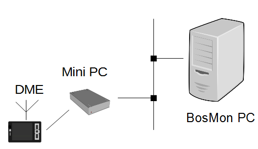

Serielle Melder an Linux-PC/Raspberry Pi¶
Der serielle Melder (DME) ist seriell an einen Raspberry Pi (Mini PC) angeschlossen. Dieser ist über eine Netzwerkverbindung mit dem BosMon PC verbunden.
Linux PC/Raspberry Pi einrichten
Der serielle Port an dem der serielle Melder angeschlossen ist muss über eine Netzwerkverbindung erreichbar sein. Für diese Aufgabe gibt es diverse Programme, nachfolgend wird socat benutzt. Mit folgendem Befehl wird der serielle Melder von Port /dev/ttyUSB0 über den TCP/IP Port 6174 erreichbar gemacht:
socat -v /dev/ttyUSB0,raw,echo=0,b9600 tcp-l:6174,reuseaddr,fork
Der serielle Port (hier: /dev/ttyUSB0), die Baudrate (hier: 9600 Baud) sowie TCP/IP-Port (hier: 6174) sind beispielhaft ausgewählt und können, je nach seriellem Melder und Konfiguration, abweichen.

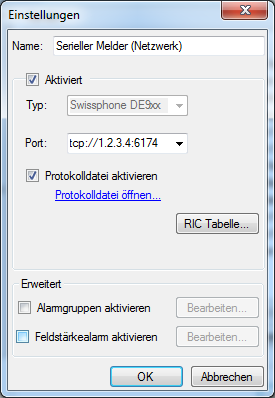

BosMon einrichten
In BosMon wird der serielle Melder wie unter serielle Melder beschrieben eingerichtet.
Im Feld Port wird die TCP/IP Adresse sowie der Port im Format tcp://hostname:portname angeben.
