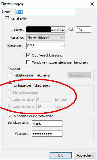

Vielleicht hilfts:
Der Fehler tritt erst auf sobald eine Meldung übers Netz geladen wird.
Nehme ich "Einträge beim Start laden" raus, kommt zumindest erstmal eine Verbindung ohne Fehler zustande.
Die Verbindung bricht erst bei Empfang einer Nachricht wieder ab >>> "Unexpected token"!

Konnte den Fehler noch etwas eingrenzen.
Ich kann vorab bis zu 57 "Einträge beim Start laden".
Ab einem Eintrag von 58 und höher kommt "Unexpected token"
Läuft hier irgend etwas über???
Gruß Frank
