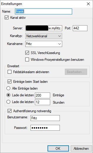

bitte poste einen Screenshot von den Einstellungen das "BosMon Client" Kanals die Du am Client gemacht hast.

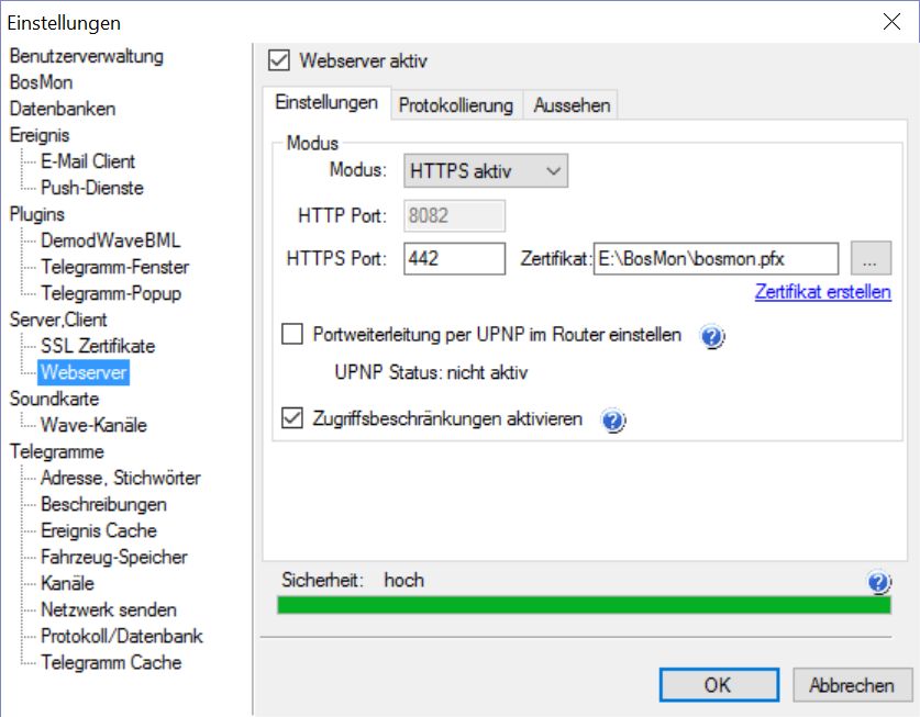

hier mal die Einstellungen vom Server:
und hier vom Client:
Auf dem Server läuft die aktuelle Beta.
Auf den Clienten geht nur die 1.3.5, ansonsten kommt es zu dem Fehler.
