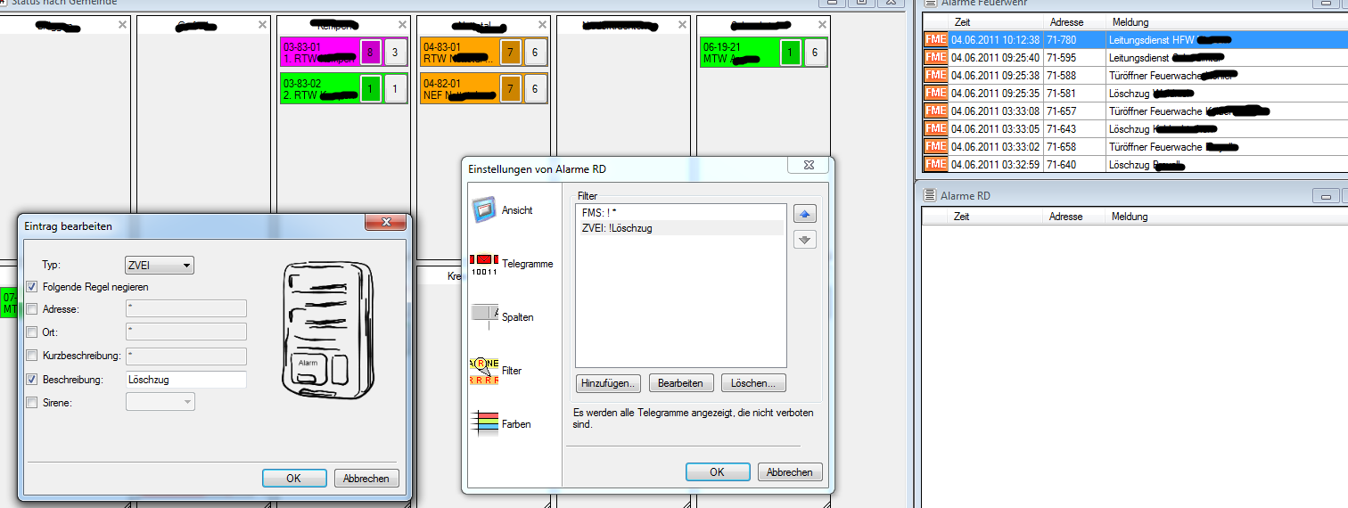

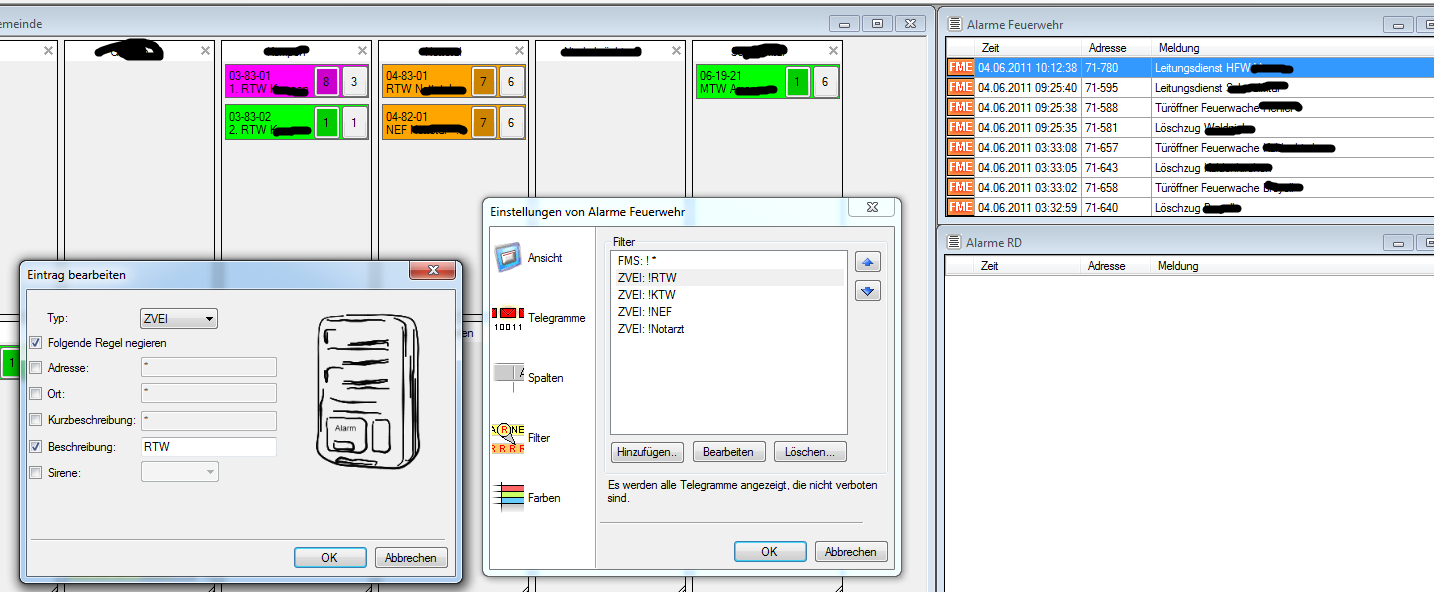

Ich habe auch mal 2 Bilder angefügt. Eines zeigt den Filter der richtig geht, das andere den defekten Filter. Und eigentlich ist alles gleich eingetragen.
Bei dem defekten Filter wird mit diesen Einstellungen komplett alles rausgefiltert. Das Telegrammfenster bleibt leer.
Der Filter für die Feuerwehr funktioniert ohne Probleme
Filter für Feuerwehr (geht)
Filter geht.png (107.08 KiB) 14773 mal betrachtet
Filter für RD (geht nicht)
Filter defekt.png (108.76 KiB) 14773 mal betrachtet

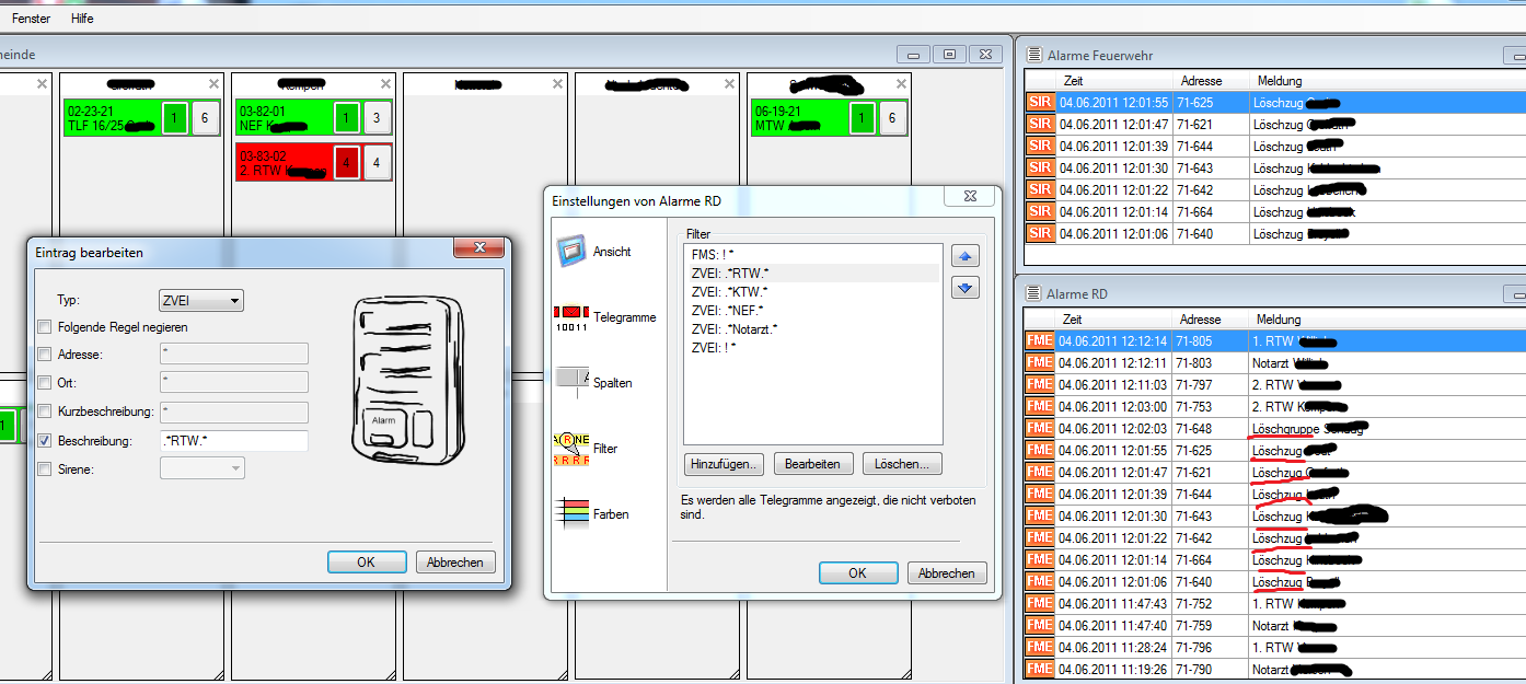

ich habe jetzt mal den Filter wie vorhin beschrieben eingestellt. Und im Bild unten ist zu sehen wie der Filtert...quasi garnicht :-) Ich hatte diese Variante schonmal versucht, aber aus irgendeinem Grund Filtert der die Löschzüge nicht raus. :cry:
