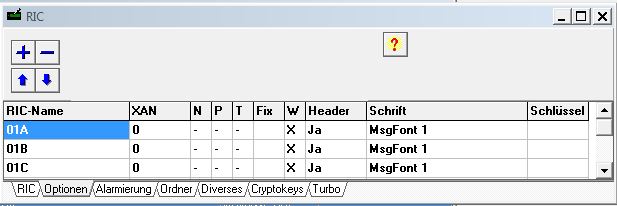

Im Patron ist soweit auch alles richtig eingestellt, siehe Anhang.
