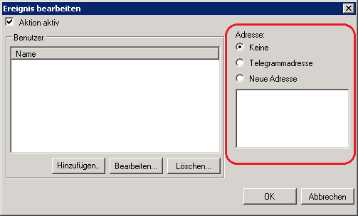

bosmon hat geschrieben:z.B. kann man einzelnen Clients Telegrammadressen mitsenden
Was ist hier genau gemeint? Vermutlich der rechte Teil in diesem Fenster:
BMM Ereignis.png (6.88 KiB) 10535 mal betrachtet
Die Funktion ist mir eh nicht ganz klar. Ich habe leider weder in der Dokumentation noch hier im Forum Infos gefunden.
Außerdem wird das Feld unter "Neue Adresse" immer wieder geleert, wenn was eingegeben, der Radio Button auf "Neue Adresse" gestellt und anschließend der OK-Button gedrückt wurde.
Kann mir jemand dieses Feature erläutern?

Adresse: BosMon Mobile Clients können Adressen der Alarmierung auf einer Karte anzeigen. Es kann ausgewählt werden, ob dem Client keine Adresse, die Koordinaten/Adresse aus den Telegrammdaten oder eine neue Adresse übertragen werden soll.
Es geht um die Adresse (Also Postalische Adresse) die übergeben werden soll für Maps. Manchmal ist das ja nicht gewünscht das Einheiten diese Daten bekommen.

Androide hat geschrieben:Es geht um die Adresse (Also Postalische Adresse) die übergeben werden soll für Maps.
Klappt das bei Dir? Bei mir wird das Adressfeld immer wieder geleert.

Feld leert sich bei uns auch wieder. Hab mich aber auch nicht weiter damit beschäftigt, da diese Ereignismeldungen unten Rechts einen Wahnsinnig machen wenn sich 50 User an und abmelden...
