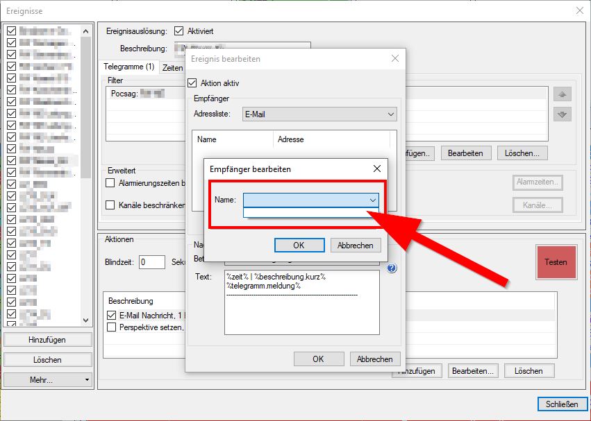

Servus zusammen,
in der letzten 1.5 Beta [August 2019] geht der E-Mailversand in den „Ereignisse“ immer noch nicht.
Das Auswahlfeld, um den Empfänger zu bearbeiten, geht zu ¾ auf, aber man kann dort nichts eintragen
Beta-Kein E-Mailversand.jpg (87.29 KiB) 11502 mal betrachtet
Gibt’s da ein kniff/Trick zu oder wird das im nächsten Update behoben sein!?
Schnupfen
siehe http://www.bosmon.de/doc/bosmon/1.5/eve ... ail-senden
Hast Du Geräte in der Benutzerverwaltung eingefügt und in den Geräten E-Mail Adressen eingetragen ?
