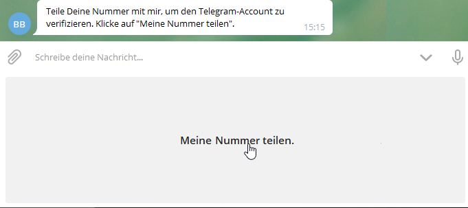

holgereckardt hat geschrieben: 5. Aug 2019, 16:53 Bei mir erscheint nur folgendes: Kein Button
Hier mal ein Screenshot des Telegram PC-Programms. Unter dem Feld "Schreibe deine Nachricht" ist ein Button:

Komisch jetzt geht's, danke
