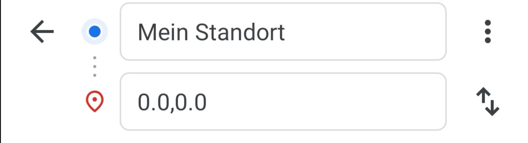

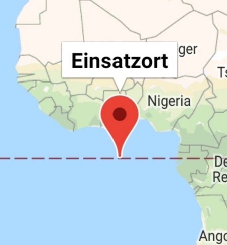

Hier noch zwei Bilder, einmal beim Rauszoomen und dann beim drücken der Navigationstaste, wo die Koordinaten 0.0,0.0 angezeigt werden.

Zumindest die Wasserversorgung scheint ja gesichert zu sein... :lol:
MrHiddensee hat geschrieben: 15. Aug 2019, 00:49 Hier noch zwei Bilder, einmal beim Rauszoomen und dann beim drücken der Navigationstaste, wo die Koordinaten 0.0,0.0 angezeigt werden.
Dann bitte einmal per Mail an support@bosmon.de wenden.
