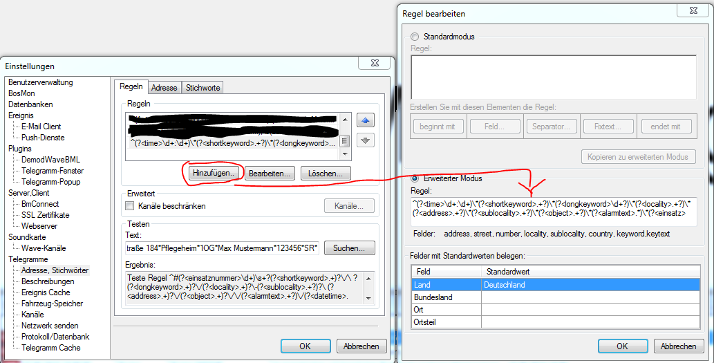

Diese RegEx ist im Dialog Einstellungen->Adresse, Stichwörter hinzuzufügen:
Ein Test mit deinem Beipspieltext führt dann zu folgender Zuordnung:
Teste Regel ^(?<time>\d+:\d+)\*(?<shortkeyword>.+?)\*(?<longkeyword>\d+?)\*(?<locality>.+?)\*(?<address>.+?)\*(?<sublocality>.+?)\*(?<object>.+?)\*(?<alarmtext>.*)\*(?<einsatz>\d+?)\*(?<sonderrecht>.+?)\*$
  Alarmstichwort (kurz): PTZ Süd
  Alarmstichwort (lang): 908
  Alarmtext: Max Mustermann
  Suche nach Ort: Musterstadt
  Suche nach Ortsteil: Pflegeheim
  Suche nach Adresse: Neustädter Straße 184
  Suche nach Objekt: 1OG
-- Adresse Nicht gefunden --
Das das GoogleAPI die Adresse nicht findet dürfte klar sein :lol:

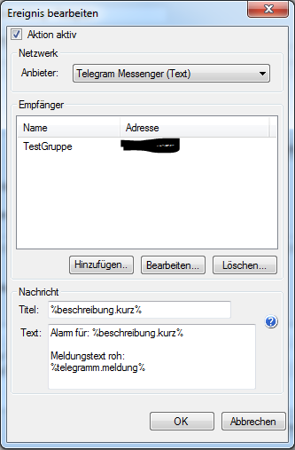

Wenn das geschafft ist, kann man dann innerhalb von BosMon auf die verschieden Variablen zugreifen.
Zum Beipsiel kann man beim Telegram-Messenger folgenden Konfiguration eintragen (das ist das was ich bei mir live zum Testen nehme):
Telegramm Messenger Text Message.PNG (31.58 KiB) 12174 mal betrachtet
Meldungstext roh:
%telegramm.meldung%
Meldung analysiert:
%beschreibung.lang%
Stichwort kurz: %stichwort.kurz%
Stichwort lang: %stichwort.lang%
Stichwort Text: %stichwort.text%
Ort: %koordinaten.stadt%
Ortsteil: %koordinaten.stadtteil%
Straße: %koordinaten.strasse%
Hausnummer: %koordinaten.hausnummer%
Objekt: %koordinaten.objekt%
Koordinaten: %koordinaten.latitude%, %koordinaten.longitude%
Dass die Koordinaten-Variablen funktionieren, setzt eine erfolgreiche Suche mit dem GoogleAPI voraus.
