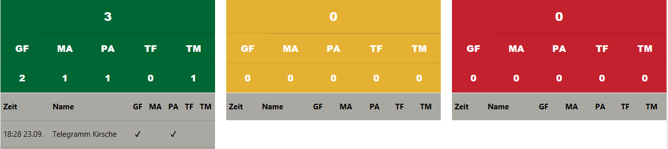

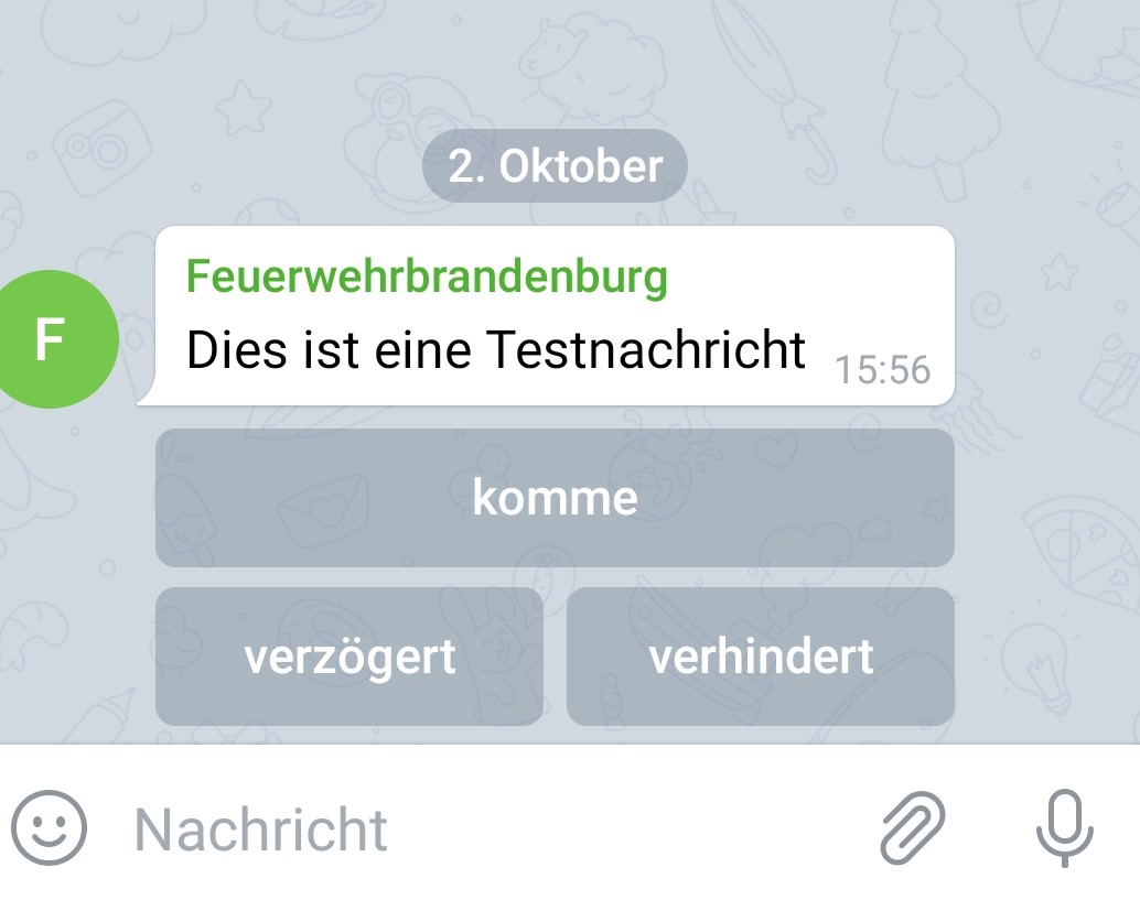

So sieht das bei mir aus bei meiner Testgruppe.
- Rückmeldung.PNG (16.91 KiB) 9502 mal betrachtet
- Screenshot2.jpg (104.46 KiB) 9502 mal betrachtet

Hallo, das ist direkt aus Telegram, dort habe ich einmal meine direkten Alarmbot für die Wache und einen zum testen.
Den bot hab ich dann bei BM eingetragen und die Benutzer in der Gruppe hinzugefügt , desweiteren habe ich aus der Beta Version mir eine Rückmeldefenster gebastelt mit Tags welche funktion .
Das war schon alles an sich.
Ob man die Rückmeldung sich zu einer anderen Gruppe in Telegram schicken lassen kann versuche ich gerade mal ob man da was machen kann.
