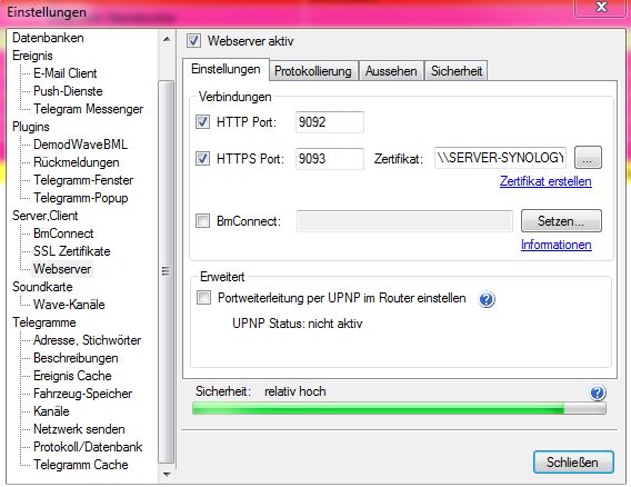

holgereckardt hat geschrieben: 12. Dez 2019, 13:23 Da liegt der Fehler, das https://www.bosmon.de/bosmon.crt muss nur bei ios installiert werden, auf dem Bosmonrechner muss das bmconnect Zertifikat installiert werden.
Unter IOS habe ich das installiert. Im BM habe ich das SSL Zertifikat, welches ich als Bild angehangen habe und mir über die Homepage heruntergeladen habe, installiert.
Fehlr noch irgendwas?

Ja das bmconnect Zertifikat

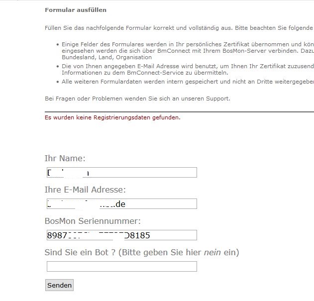

Ich kann mich leider nicht registrieren....
Die Daten im Formular müssen den Daten entsprechen, die du bei der Registrierung deiner BosMon version eingegeben hattest.
Falsch, die BosMon Seriennummer ist nicht die Nummer von der Installation sondern die du in der installierten Version im Info Bildschirm ablesen kannst
