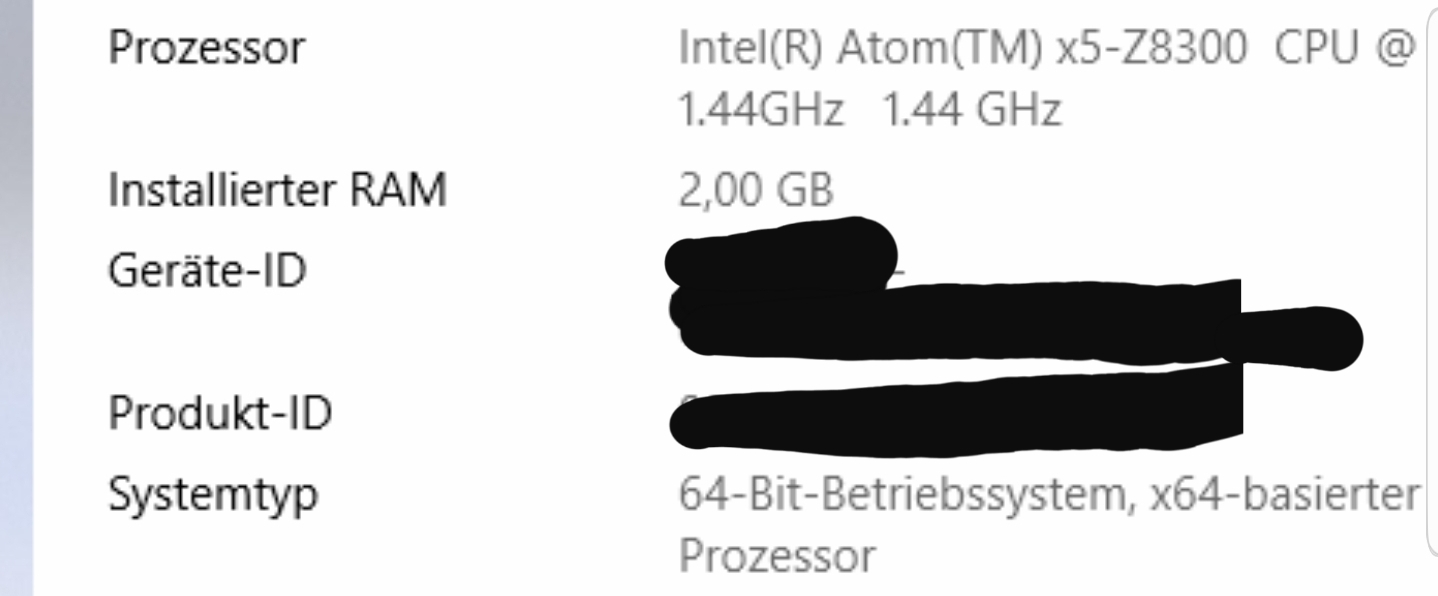

Habe ein von Orbsmart AW-06 Plus. System Infos im Anhang.
Ich befürchte fast, dass er zu wenig Leistung hat...
Gibt es eine alternative Software die weniger Leistung braucht?
