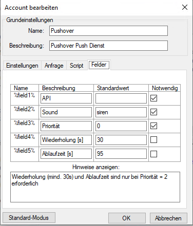

Datei - Einstellungen - PushDienst - Hinzufügen

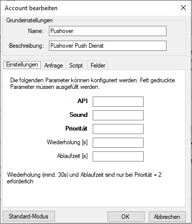

Account bearbeiten - Einstellungen

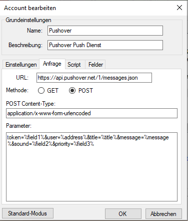

Account bearbeiten - Anfragen
application/x-www-form-urlencoded
token=%field1%&user=%address%&title=%title%&message=%message%&sound=%field2%&priority=%field3%&retry=%field4%&expire=%field5%

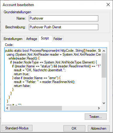

Account bearbeiten - Script
public static bool ProcessResponse(int httpCode, String[] header, String content, out String result) {
using (System.Xml.XmlReader reader = System.Xml.XmlReader.Create(new System.IO.StringReader(content))) {
while(reader.Read()) {
if (reader.NodeType == System.Xml.XmlNodeType.Element) {
if ((reader.Name == "status") && (reader.ReadInnerXml() == "1")) {
result = "OK, Nachricht übermittelt.";
return true;
} else if (reader.Name == "error") {
result = "Fehler: " + reader.ReadInnerXml();
return false;
result = "";
return false;
public static void PrepareVariables(System.Collections.Generic.IDictionary<String, String> variables) {
String value;
if(! variables.TryGetValue("message", out value) || value == null || value.Trim().Length == 0)
variables["message"] = "Keine Meldung";
if(! variables.TryGetValue("title", out value) || value == null || value.Trim().Length == 0)
variables["title"] = "Kein Titel";
Account bearbeiten - Felder

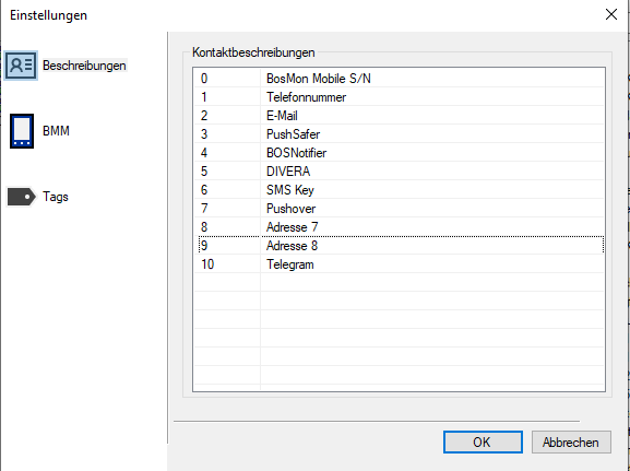

Bearbeiten - Benutzerverwaltung - Hinzufügen - Einstellungen
Ein Feld für Pushover definieren

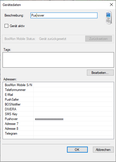

Bearbeiten - Benutzerverwaltung - Hinzufügen - Gerät
Ein Gerät für die Benachrichtigung anlegen und bei der Adresse den Wert eintragen

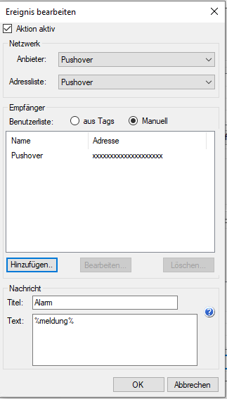

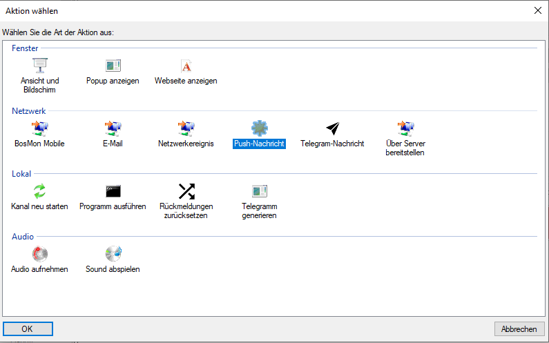

Bearbeiten - Telegrammereignisse
Neues Telegrmmereignis anlegen. Und bei Aktionen den PushDienst Hinzufügen
Ereigniss bearbeiten.PNG (12.59 KiB) 17336 mal betrachtet

der Versand funktioniert mittlerweile, aber es kommt folgende Fehlermeldung:
"Fehler beim Verarbeiten der Push Nachricht: Ungültige Daten auf Stammebene. Zeile 1 Position1
Könnt ihr was damit anfangen?
Danke im Voraus.
Opsec
Beiträge: 130
Registriert: 17. Sep 2015, 13:47
Re: Bosmon zu Pushover weiterleiten
Beitrag von Opsec »
Ja,:
bosmon hat geschrieben: 21. Feb 2013, 18:05 Hallo,
ich habe mir das noch einmal angeschaut. Pushover, so wie Du das benutzt, gibt Daten im JSON Format zurück, BosMon erwartet aber das XML-Format, also bitte
https://api.pushover.net/1/messages.json
durch
https://api.pushover.net/1/messages.xml
ersetzen. Damit sollte die Fehlermeldung "Ungültige Stammebene..." verschwinden.
