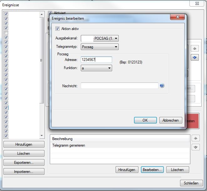

nein, ich wünsche mir einen Dialog, wo ich die RIC bzw. FMS Adresse plus Meldung, Status usw. eingeben kann.
Re: Funktion zum Simulieren von Ereignissen
Kannst du doch da?
- Bosmon123.JPG (92.54 KiB) 11583 mal betrachtet
Oh sorry, die Funktion kannte ich noch nicht.
Das ist genau das was ich suche.
Danke !
Danke !
