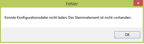

Wo Speichert Bosmon den überalle Daten wie zum beispiel den Aktivierungs Code den muss er sich ja irgendwo her holen weil Ich Ihn nie neu eingeben muss.
Bzw wo kann ich die Datei ersetzen die er sucht ?
BosMon Fehler.jpg (14.71 KiB) 9967 mal betrachtet
Re: Konnte Konfigurationsdatei nicht Laden
entweder Du löscht die Dateien nicht wirklich oder Du löscht im falschen Benutzerverzeichnis. Bitte noch einmal genau überprüfen und auch in anderen Benutzerverzeichnissen nach dem Ordner und der Datei suchen.

Problem gelöst bei Windows 8.1 in der Suche %appdata% eingeben und schon wird der benötigte Ordner Angezeigt.
Ich muss noch mal genau schauen warum er mir auf dem Normalem werg nicht angezeigt worden ist.
