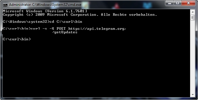

wenn ich das eingebe und auf enter klicke lädt curl kurz und dann kommt wieder die eingabeauforderung. es wird mir dann kein text angezeigt

hast du denn die Eingabeaufforderung auf also cmd gestartet ? Denn mit curl -s -X POST https://api.telegram.org/bot<deintoken>/getUpdates erhälst du deine chat_id. Das ganze nätürlich in Windows und nicht in Bosmon ausführen. Ansonsten probier mal cmd als Admin zu öffnen (rechtsklick --> als Administrator ausführen) und dann den curl Befehl eingeben.
Unabhängig davon musst Du auch mit Cmd in das Verzeichnis C:\users\admin\curl\bin und dort den Befehl ausführen und nicht wie ich gerade auf deinem geposteten Bild gesehen habe C:\users\admin\curl .

hab die curl.exe nun mal direkt unter C in den Ordner gezogen und das kommt raus. Siehe Anhang (meine API Token habe ich aus dem Bild entfernt)

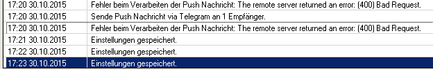

so die Chat ID habe ich nun. Wenn ich jetzt in Bosmon testweise ein manuelles Telegramereignis erstelle kommt der Fehler:

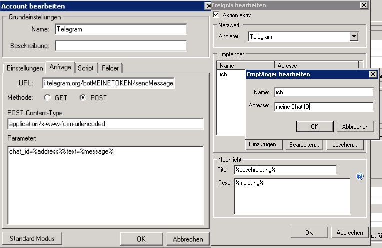

Bosmon unter PushDienst/Hinzufügen/Anfrage:
bei URL: https://api.telegram.org/bot<DeinBotToken>/sendMessage
bei Post-Content-Type: application/x-www-form-urlencoded
bei Parameter: chat_id=%address%&text=%message%
---> dann in Bosmon /Bearbeiten/Telegrammereignisse/Prowl Push Nachricht/ dort hinzufügen und unter Adresse die chat_id eintragen.
bei Text entweder %Message% oder was ihr wollt.
Falls irgendwas nicht funktionieren sollte , dann schreib mal genau wo Du was eingetragen hast in Bosmon.

sieht bei mir so aus:
