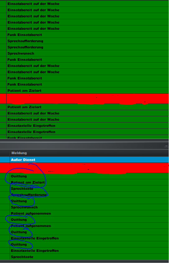

so das problem besteht leider immer noch
habe jetzt mal ein paar screenshot gemacht wie ich es eingestellt habe aber leiuder kommen bei einen fenster die stati immer noch durch
mfg Martin112
mfg Martin112

- Und die dazugehörigen Telegramfenster
- Fenster.PNG (37.4 KiB) 7851 mal betrachtet

!e und !f müssen im Fenster 2 vor deine FMS kennungen, die du durchlassen möchtest...
Re: Filterregel greif bei mir nicht
Androide hat geschrieben:!e und !f müssen im Fenster 2 vor deine FMS kennungen, die du durchlassen möchtest...
wieso das denn , kenn das nur so das , das was durchkommen soll als erstes und was negiert wird immer nach unten
mfg Martin112
Ja, aber wenn du die FMS-Kennung durchlässt wird danach nicht mehr geschaut ob du E oder F filterst.
ok alles klar danke , hat funktioniert jetzt klappt es endlich so wie ich es mir vorstelle.
