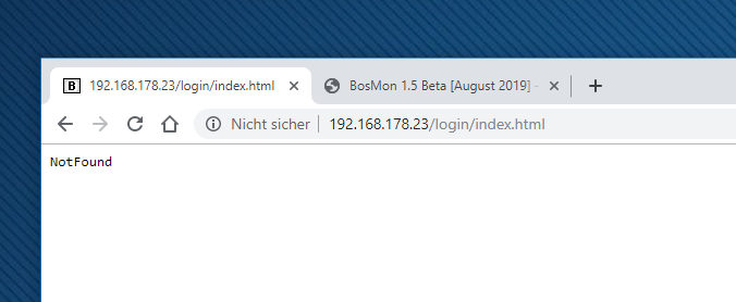

irgendwie funktioniert mein WebServer nicht mehr ...
(Browser ist Chrome, aber auch mit Edge, IE und FireFox geht es nicht)
Der Server ist definitiv erreichbar.
Auch direkt auf dem Server per Localhost komme ich nicht auf die Weboberfläche.
Hat jemand eine Idee?
Interessant ist, dass BOSMON-Mobile anscheinend läuft. Jedenfalls zeigt der BOSMOB Client "verbunden" an.
:!: Update :!: Auch mit 1.5.0.1559 tritt der Fehler noch auf. HTTP und HTTPS Server laufen (sind grün) Ports sind alle Freigeschaltet (UPNP hat keinen Fehler)
:!: :!: Nochmal Update :!: :!:
Jetzt läufts ... warum auch immer ... aber egal.
