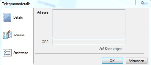

Also habe das gerade mal gemacht wie du es Beschrieben hast Nur im Adress Feld steht nichts
Re: Adresssuche in Beta 1.3.0
Hallo Flo112,
er hat dazu keine Adresse gefunden, dann wird er auch nichts im Kartenfenster anzeigen können.
