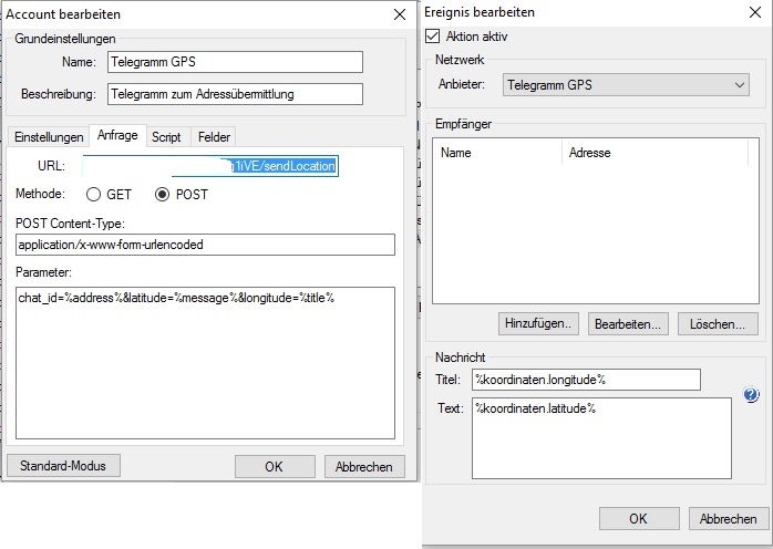

hat jemand Erfahrung wie das Telegramm aussehen muss, wenn ich die Koordinaten über Telegram senden möchte, damit die kleine Karte angezeigt wird.

wenn ich Dich richtig verstehe, willst Du via Telegram einen Link für GoogleMaps mit den Koordinaten schicken, so dass Du beim klicken direkt die Route angezeigt bekommst?

BOSCS
Beiträge: 27
Registriert: 6. Jul 2016, 22:12
Beitrag von BOSCS »
Ja genau richtig, erst soll der Alarm geschickt werden, und dann gleich die Karte.

Beitrag von losREDBULLos »
Naja, eine Karte so als solches wird nicht gerade einfach sein, aber ein Link ist ziemlich einfach realisierbar

BOSCS
Beiträge: 27
Beitrag von BOSCS »
Hallo, habe eine Lösung gefunden, hier die Einstellungen falls es noch jemand verwenden möchte.
Gruß BOSCS
