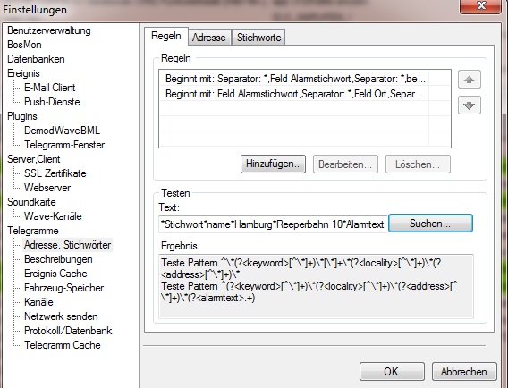

bei uns werden 2 verschiedene Muster ausgelöst, Nummer eins funktioiert auch:
Stichwort*Ort*Straße Nr.*Alarmtext -> Funktioniert
*Stichwort*Name*Ort*Straße* -> Funktioniert nicht (Siehe Bild)
Re: Adresssuche in Beta 1.3.0
Hallo Androide,
da ist noch ein Fehler in der Regelerstellung mit "Fixtexten", dieser ist in der nächsten Version behoben. Bis dahin kannst Du die Regel normal erstellen, dann in den erweiterten Modus kopieren und dann
ersetzen durch
(also ein ^vor das \ in der eckigen Klammer setzen).

Also habe das jetz noch einmal alles durchgetestet:
Teste Pattern Teste Pattern ^[\ ]+\ (?<keyword>[^\ ]+)\ (?<locality>[^\ ]+)\ (?<sublocality>[^\ ]+)\ (?<address>[^\ ]+)\ (?<alarmtext>.+)
Das gibt er mir bei Testen aus.
Nur es passiert nix
Ich habe denn verdacht das Maps mit Stadtteilen nicht klar kommt.

bosmon hat geschrieben:Hallo Androide,
ersetzen durch
danke für den Tip. Soweit läuft dies nun. Allerdings kommt häufig die Meldung: Adresse nicht gefunden! Ziemlich häufig fällt mir das bei Stadtteilen auf...
Außerdem erkennt Bosmon in der Testen-Funktion Adressen, im Telegrammfenster genau die selbe Meldung dann nicht.
