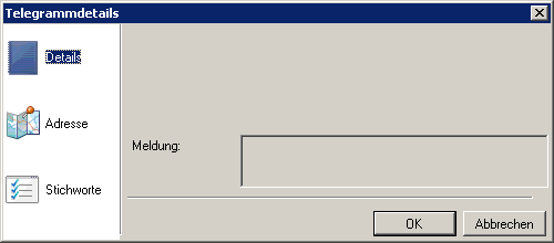

ich habe auch einen Fehler in 1.3.0.1156 entdeckt. In den Telegrammfenstern kann man zwar wieder die POCSAG Adressen ändern, bei FMS funktioniert dieses leider nicht. Es erscheinen die Felder nicht mehr.
Siehe Screenshot im Anhang.

Dito Kann ich bestätigenXxplozive hat geschrieben:Moin,
Greetz Xx

Mir ist dazu noch etwas aufgefallen. Einen Status A von der LST->FZG kann man doppelt anklicken. Da Funktioniert das Fenster. Aber bei allen anderen nicht.

Anzeigeproblem ist in der nächsten Beta behoben.
