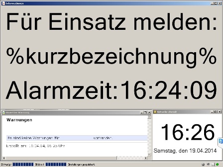

ich bastel gerade am Telegramminfosfenster. Soweit klappt auch alles, allerdings würde ich hier gerne die Variable mit der FMS Kennung eintragen. Also im genauen will ich die Gebuchten Fahrzeuge anzeigen lassen.
Die %kurzbeschreibung% sollte aber hier das bzw. die gebuchten Autos anzeigen bsp. "HLF 40/1, MZF 11/1, etc..."
Wo muss ich dafür welche Variable bzw. Variablen eingeben? Funktioniert das so überhaupt?
Besten Dank für die Hilfe!

- Das Alarmfenster (ausgelöst)
- Test 001.jpg (50.51 KiB) 8579 mal betrachtet

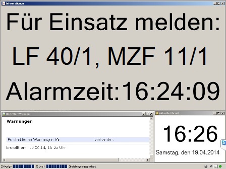

Meine Frage war ja nun, ob es die möglichkeit gibt, dass wenn BOSMON auswertet, dass z.b. das LF 40/1 gebucht wird, dies angezeigt wird.
Aber ich kann in der Konfiguration des Alarmfensters ja nicht genau angeben, dass er auf die FMS Kennung und dann noch auf den Status 3 LST-FZG achten muss oder?
Im Anhang seht ihr, wie ich es gerne hätte!

- So sollte es aussehen!
- Test 002.jpg (50.4 KiB) 8332 mal betrachtet

genau, das bekommst du halt nicht hin. Den Bezug im Alarmfall noch auf den Status 3 LST->FZG zu haben.
Halte ich aber auch für relativ, unzuverlässig schwierig.
Stichwort Latenz!
Bosmon haut den Alarmraus sobald ausgelöst worden ist, danach kommen dann "irgendwann" Zeitraum X die Fahrzeug Statis. (Ist das so? Wenn nicht korrigier mich, wir werden Digital alarmiert)
Woher soll Bosmon wissen wann dieser Zeitraum X zuende ist, und wann nicht.
Vielleicht fällt irgendwem hier eine Lösung ein, aber meiner Meinung nach ist das zurzeit so nicht machbar.
