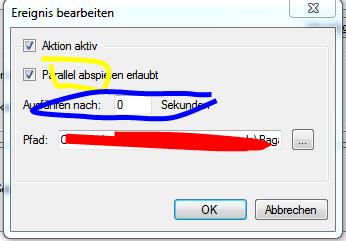

also am pc kannst du es nur so lösen das du über telegrammereignis die ric´s anlegst ( also jede ric ein seperater alarm ) und dann einfach den haken bei ( Parrallel ausführen ) raus nimmst.
oder für jede ric ein alarm erstellen und das per Ausführen Nach ...sek anlegen ( was aber blöd wäre wenn die ric´s andersrum rein kommen. also anstatt 000001 , 000002 so rein kommt 000002 , 000001 )
siehe auch foto
siehe auch foto

- sound.jpg (15.4 KiB) 3477 mal betrachtet
