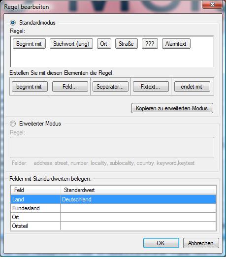

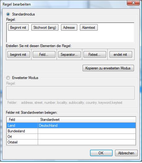

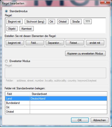

Habe jetzt ein paar screenshots von meinen Filtern erstellt.
Alarme nach dem Muster wie oben beschrieben.
Bosmon zeigt den Einstzort, das Stichwort usw.alles in der Spalte Meldung an.
Eine genaue Meldung möchte ich hier öffentlich aber nicht posten.

wenn das auf den Text
B:PKW BABXY> Ort AS****-AS**** brennt PKW Einsatznummer Uhrzeit
angewandt wird, dann kommt nicht das heraus was Du möchtest. Es wird so etwas passieren:
Stichwort (lang): B:PKW
Ort: BABXY>
Straße: Ort
Generell ist ist schwieriger Meldungen aufzutrennen in denen die Feldseparatoren nur Leerzeichen sind.
