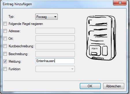

Du kannst doch einen Filter für Meldung anlegen.
Filter für Meldung
Filter für Meldung
Dort gibst du bei Meldung einfach den Ort an, den du haben möchtest und wählst dann dazu das passende Ereignis, in deinem Fall "Website anzeigen", aus. Und natürlich den bzw. die passenden RICs.
Auf diesem Weg habe ich mir ein extra Telegrammfenster angelegt, wo nur Meldungen aus unserer Stadt reinkommen und das klappt wunderbar.
Gruß Science

Ich weiß leider nicht genau, ob das mit dem Stichwort funktioniert, da man das ja garnicht Filtern kann. Hatte mich wohl etwas vertan. :(
Allerdings, wenn man 2 Meldungsfilter in einem Filter eintragen kann...würde es funktionieren.
Probiere doch mal: .*HK.*.*Entenhausen.*
Aber wie gesagt, ich weiß nicht ob das so funktioniert. :?
