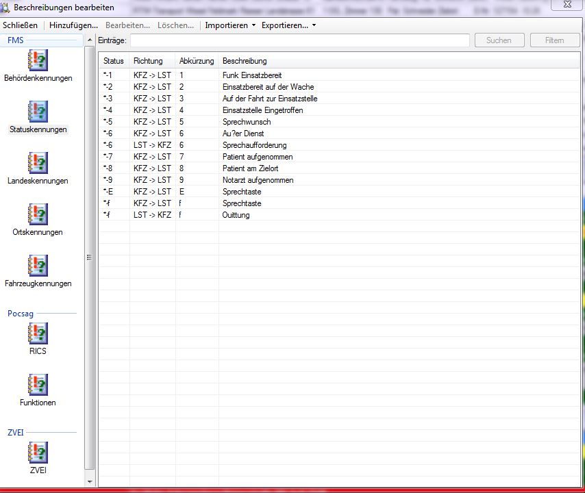

ich habe seit einiger Zeit folgendes Problem mit BosMon:
Die FMS-Statusmeldungen werden in der Spalte "Status" nur mit "f" dargestellt, unabhänging ob es sich hierbei um einen Status "C" oder "3" handelt, somit auch unabhängig davon ob die Meldung von der LST oder dem Fahrzeug kommt.
Gibt es hier eventuell eine Abhilfe?

hast du auch die beschreibung eingetragen bei bosmon ( siehe bild )
unter
Bearbeiten=>Beschreibung bearbeiten=>Statuskennungen

Jetzt in dieser Fassung, ja.
Zuvor jeweils als 6-1, 6-2 usw.

Es klappt vermehrt, aber oftmals bleibt es bei den e bzw f.
Ist aber für mich persönlich nicht tragisch, da wir eh auf digital umgestellt haben und nur wenige noch auf analog sind.

das mag an der Qualität des Signals liegen. Wenn er nur ein "f" empfängt, dann hat er wahrscheinlich lediglich die Quittung der Leitstelle empfangen.
